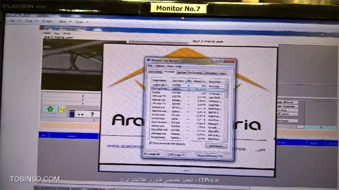

ما یک نرم افزار داریم(کنترل تردد)که زمان باز کردن اون بعد از چند لحظه یک فایل دیگه با نام system idle process در بک گراند ویندوز باز میشه.این فایل رو در Task Manager میتونیم ببینیم و باعث میشه عملکرد سی پی یو بالای 90 درصد بره و در نتیجه سیستم هنگ میکنه.آیا میدونید که راه حل رفع این مشکل چیه و چرا به وجود میاد؟ضمنا روی این پروسس در task Manager نمیتونم کلیک راست کنم،در صورتی که در بقیه پروسس ها کلیک راست اجرا میشه.

شما وقتي سيستمتون بالا مياد و قبل اينكه برنامه اي رو اجرا كنيد، با كليد تركيبي win+r وارد run بشيد و عبارت msconfig رو تايپ كنيد و به قسمت startup بريد و برنامه هايي كه نمي شناسيد رو تيكش رو برداريد و يكبار سيستمتون رو ريست كنيد ببينيد مشكل برطرف ميشه يا خير.

پردازشی به نام System Idle Process یک پردازش سیستمی و بی خطر است که میزان بیکاری سیستم را نمایش میدهد . این عدد معمولا در حدود 98 یا 99% است . اتفاقا هر چه این عدد بیشتر باشد نشانه بهتری خواهد بود

دوست عزیز این پروسس هیچ گونه مصرفی از منابع نداره و فقط درصد غیر فعال پردازنده رو نمایش میده
مجموع درصد استفاده این پروسس و CPU Usage همیشه برابر 100 ه
اجتمالا یک برنامه ی دیگه باعث هنگ کردن سیستم میشه
از همون روشی که آقای عسکری گفتن استفاده کنید احتمالا مشکل برطرف میشه
