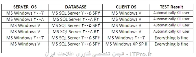

نکته آنکه اين اتفاق طبق جدول زیر در سيستمهایی که با ويندوز 7 کار ميکنند بیشتر رخ ميدهد وضمنا کاربران از طريق SQL Authentication به سرور وصل ميشوند و هيچگونه Orphan User هم نداريم .
تست نرم افزار در شرایط گوناگون :
