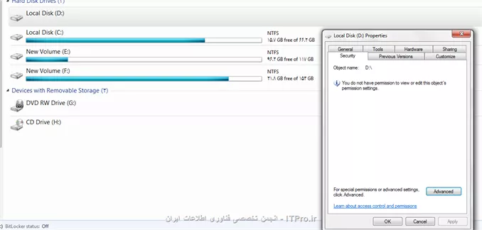

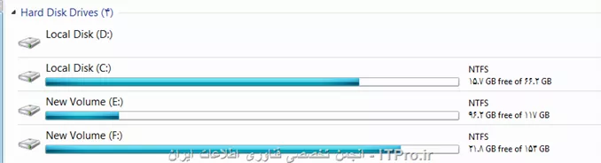

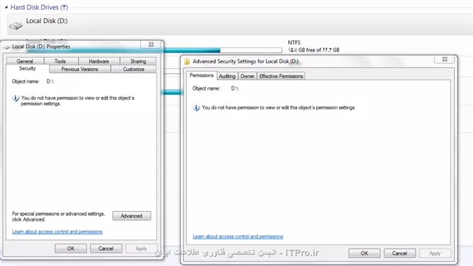

سلام دوستان؛یه اتفاق بد برای یکی از درایوهام افتاده؛داشتم برای غیر فعال کردن درایوهای غیر ویندوزم برای یکی از user هایم محدودیت استفاده از درایوهارو اعمال میکردم که در حین انجام کار اخرین دارایوی که داشتم انجام میدادم مشکل پیدا کردسلام دوستان؛یه اتفاق بد برای یکی از درایوهام افتاده؛داشتم برای غیر فعال کردن درایوهای غیر ویندوزم برای یکی از user هایم محدودیت استفاده از درایوهارو اعمال میکردم که در حین انجام کار اخرین دارایوی که داشتم انجام میدادم مشکل پیدا کرد||http://tosinso.com/files/get/b8dbd16e-5e5a-4a25-87bb-06f250aae07d|| همینطور که ملاحظه میفرمایید درایو d به این حالت در اومده و این پیغام میاد ||http://tosinso.com/files/get/ced302c2-8046-44b0-a575-19c6400fa42d|| حالا میخوام بدونم چه راهی داره که درایو d درست بشه چون من از اینجا تغییرات انجام دادم فقط این درایو اینجوری شد و الانم صفحه اینطوری میاد||http://tosinso.com/files/get/ae762aee-d0c3-4c99-babf-c9c506717e2c||لطفا کمکم کنید. همینطور که ملاحظه میفرمایید درایو d به این حالت در اومده و این پیغام میاد سلام دوستان؛یه اتفاق بد برای یکی از درایوهام افتاده؛داشتم برای غیر فعال کردن درایوهای غیر ویندوزم برای یکی از user هایم محدودیت استفاده از درایوهارو اعمال میکردم که در حین انجام کار اخرین دارایوی که داشتم انجام میدادم مشکل پیدا کرد||http://tosinso.com/files/get/b8dbd16e-5e5a-4a25-87bb-06f250aae07d|| همینطور که ملاحظه میفرمایید درایو d به این حالت در اومده و این پیغام میاد ||http://tosinso.com/files/get/ced302c2-8046-44b0-a575-19c6400fa42d|| حالا میخوام بدونم چه راهی داره که درایو d درست بشه چون من از اینجا تغییرات انجام دادم فقط این درایو اینجوری شد و الانم صفحه اینطوری میاد||http://tosinso.com/files/get/ae762aee-d0c3-4c99-babf-c9c506717e2c||لطفا کمکم کنید. حالا میخوام بدونم چه راهی داره که درایو d درست بشه چون من از اینجا تغییرات انجام دادم فقط این درایو اینجوری شد و الانم صفحه اینطوری میادسلام دوستان؛یه اتفاق بد برای یکی از درایوهام افتاده؛داشتم برای غیر فعال کردن درایوهای غیر ویندوزم برای یکی از user هایم محدودیت استفاده از درایوهارو اعمال میکردم که در حین انجام کار اخرین دارایوی که داشتم انجام میدادم مشکل پیدا کرد||http://tosinso.com/files/get/b8dbd16e-5e5a-4a25-87bb-06f250aae07d|| همینطور که ملاحظه میفرمایید درایو d به این حالت در اومده و این پیغام میاد ||http://tosinso.com/files/get/ced302c2-8046-44b0-a575-19c6400fa42d|| حالا میخوام بدونم چه راهی داره که درایو d درست بشه چون من از اینجا تغییرات انجام دادم فقط این درایو اینجوری شد و الانم صفحه اینطوری میاد||http://tosinso.com/files/get/ae762aee-d0c3-4c99-babf-c9c506717e2c||لطفا کمکم کنید.لطفا کمکم کنید.

یوزر administrator همین پیغام میاد  یوزر administrator همین پیغام میاد ||http://icdl.tosinso.com/files/get/0bc92fcf-b409-472e-87c6-66898f9117aa||

مهندس شمس من continue ندارم ملاحظه بفرمایید...مهندس شمس من continue ندارم ملاحظه بفرمایید...||http://icdl.tosinso.com/files/get/0e52c333-76e7-430e-b811-ed5470b84658||
پاسخ در 1394/10/05 توسط

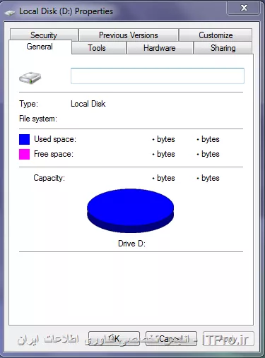

اتفاقا وقتی peroperties میزنم خالی نشونش میده دایره آبی بدون حجم میاد...اینم عکسشاتفاقا وقتی peroperties میزنم خالی نشونش میده دایره آبی بدون حجم میاد...اینم عکسش||http://icdl.tosinso.com/files/get/8b06f16c-e0d5-413a-98fb-f4bda3bb8393||

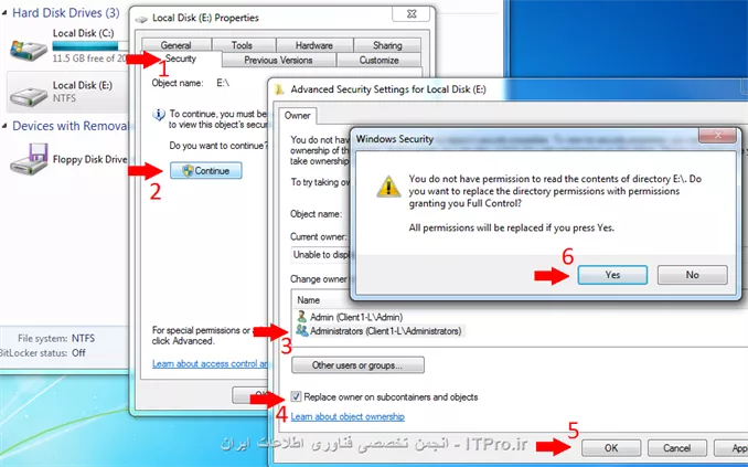

در تبsecurity برید به advance و در تب owner هم یوزر خودتون رو انتخاب کنید و take ownership کنید
و یوزر شما باید در گروه administrator باشه و Replace Owner to Subcontainers and Object رو هم همونجا تیک بزن.

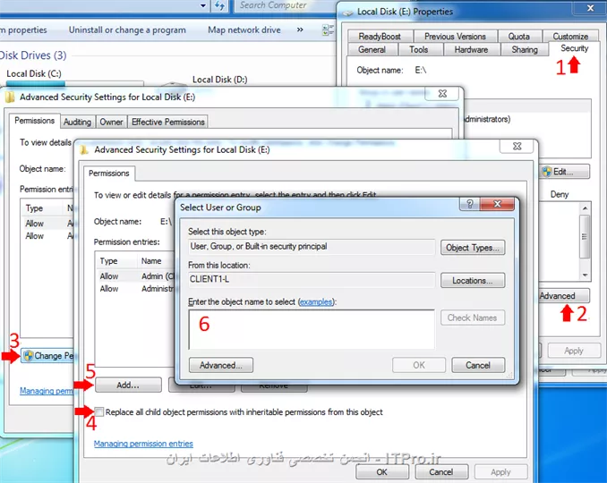

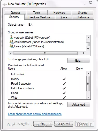

احتمالا شما دسترسی رو گرفتی ولی پوشه های زیر مجموعه این تنظیمات رو به ارث نمیبرن !! شما مراحل زیر رو دنبال کنید
||http://icdl.tosinso.com/files/get/d8015bbc-1750-40e1-b314-bfc444f114a9||
گزینه ای که در مرحله 4 نشون دادم باید علامت خورده باشه. در مرحله 5 و 6 هم یوزرهایی که لازم میدونی وارد کن و دسترسی مورد نظرت رو بهشون بده.
دقیقا مشکل از قسمت Owner برطرف میشه اول خودتون رو Owner کنین بعد خودتون رو به عنوان یوزر اضاف کنین
پاسخ در 1394/10/06 توسط

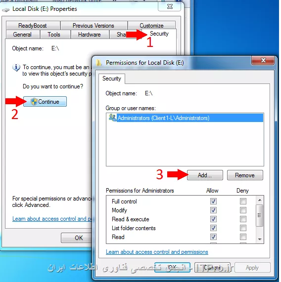

نه شهریار جان وقتی به شما پیغام Access is denied میده یعنی اینکه دسترسی ندارید نه اینکه اطلاعاتتون پاک شده !!
اول از همه با یک یوزری که دسترسی مدیریتی داره لاگین کن بعدش مراحل رو طبق تصاویر زیر انجام بده
||http://icdl.tosinso.com/files/get/1a8b58c9-a3a2-42a7-8ba7-2bd9137930be||
بعد ok ن و تا همه پنجره هابسته بشن و تغییرات اعمال بشه بعد دوباره از درایوت Properties بگیر و ادامه بده :D
||http://icdl.tosinso.com/files/get/cc7c8a53-395e-4dcf-820a-ae978d9158e9||
بعد میتونی Add رو بزنی و یوزرها یا گروههای مورد نظر خودت رو بهش اضافه کنی و دسترسی مورد نیاز رو دوباره بهش بدی به نظر من بهتره از یکی از درایوها Properties بگیری و تنظیمات دسترسی رو از اون الگو برداری کنی و به درایوت اعمال کنی تا مثل روز اولش بشه.

با یوزر administrator لاگین کنید و در همان پنجره peroperties درایو D که در بالا تصویرش رو گذاشتید یوزرها رو دوباره به لیست برگردونید.
پاسخ در 1394/10/04 توسط
تصویری که گذاشتید که نمیگه درایو پاک شده حجمش سر جاشه. فقط دسترسی رو باید مجدد تنظیم کنید
