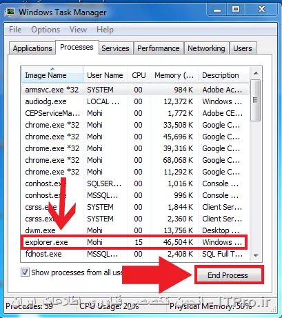

یه زمانی میخوایم کامپیوتر عمل راه اندازی دوباره انجام بشه یه راهش اینه که سیستم را دوباره راه اندازی یعنی restart کنیم
ولی یه راه دیگه اینه که از قسمت Task managerو processes برنامه explorer.exe را end کنیم
||http://tosinso.com/files/get/e29c1b53-3994-4e9f-910b-20e09f2ce19f||

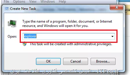

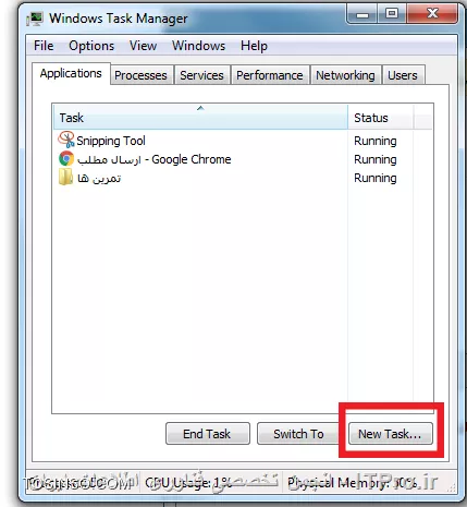

و از قسمت *applications* قسمت *new task*
||http://tosinso.com/files/get/497fd0c4-65c4-4bc9-9317-c3a0a119f1a4||
دوباره explorer را run کنیم
||http://tosinso.com/files/get/e75bb76c-5999-4c42-a161-ec52b371b291||
