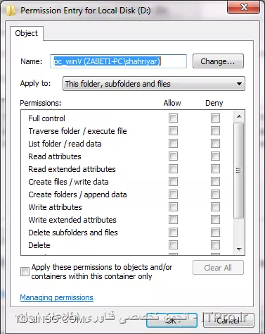

سلام دوستان؛میخواستم در مورد تصویر زیر توضیحات کامل ارائه بدین میخوام برای خودم بایگانی کنم تا در مواقع لازم ازش استفاده کنم ضمن اینکه الانم کارم گیره همین موضوع هست.
سلام دوستان؛میخواستم در مورد تصویر زیر توضیحات کامل ارائه بدین میخوام برای خودم بایگانی کنم تا در مواقع لازم ازش استفاده کنم ضمن اینکه الانم کارم گیره همین موضوع هست.||http://tosinso.com/files/get/3bfcaf9f-f849-4b37-9282-7204050460e7|| لطفا سطر به سطر توضیح فرمایید.

  1. تمام دسترسی ها و مجوز ها در Full Control هست فکر نمیکنم بنیازی به توضیح بیشتر باشه.
  2. این گزینه بر روی فایل اعمال میشود مایکروسافت می گوید که این مجوز فقط برای یوزر هایی معتبر است که در Group policy بهش دسترسی داده شه . این گزینه اجازی اجرای فایل ها را به کاربر میدهد
  3. این گزینه بر روی فولدر ها اعمال میشود مشاهده محتویات داخل فایل و نام فایل ها با این گزینه اعمال میشود
  4. این گزینه اگر زده شود به کاربر اجازه خواندن خصوصیات فایل را میدهد خصوصیاتی از قبیل Archive , Read Only, Hidden, Super Hidden
  5. گاهی خصوصیاتی توسط نرم افزار ها به فولدر ها داده میشوند که این گزینه اجازه خواندن دسترسی به تنظیمات این خصوصیات را به شما میدهد
  6. ایجاد فایل و یا ساختن یک فایل و نوشتن داده ها روی فایل ها در این گزینه می باشد یعنی اگر این گزینه برای یوزر شما فعال باشد شما میتوانید یک فایل ایجاد و یا فایلی را rename کنید
  7. ایجاد فولدر یا Sub Folder و یا اضافه کردن دیتا به انتهای یک مطلب در این گزینه میباشد در این قست شما نمیتوانید فایلی را ایجاد و یا جایگزین (overwrite) و یا حذف کنید
  8. این گزینه اگر زده شود به کاربر اجازه ایجاد و یا اصلاح ویژگی های NTFS به خصوصیات فایل را میدهد خصوصیاتی از قبیل Archive , Read Only, Hidden, Super Hidden
  9. گاهی خصوصیاتی توسط نرم افزار ها به فولدر ها داده میشوند که این گزینه اجازه ایجاد و یا اصلاح دسترسی به تنظیمات این خصوصیات را به شما میدهد
  10. حذف فایل ها و یا sub folder ها از این گزینه می باشد یوزری که این گزینه را داشته باشد میتواند فولدر هایی که داخلشان فایل های دیگری میباشد را پاک کنند
  11. این گزینه فقط حذف فایل ها را برای شما اضافه میکند
  12. این گزینه اگر Allow باشد مجوز های یک فایل را برای شما به نمایش در می آورد
  13. Change permissions برای یک کاربر حکم ادمین دسترسی ها را دارد برای اینکه میتوانید تایین کنید چه کسانی چه دسترسی هایی را داشته باشند و شما میتوانید ایت مجوز ها را تغییر دهید.
  14. گزینه آخر که در تصویر شما موجود نیست Take Ownerhip هست که قبلاً در سایت مطرح شده و شما میتوانید در لینک زیر Take Ownerhip را بخوانید
در نهایت یادتان باشد فرق Full Control با modify در (Take Ownerhip و Change Permission و Delete Sub Folder ) است
