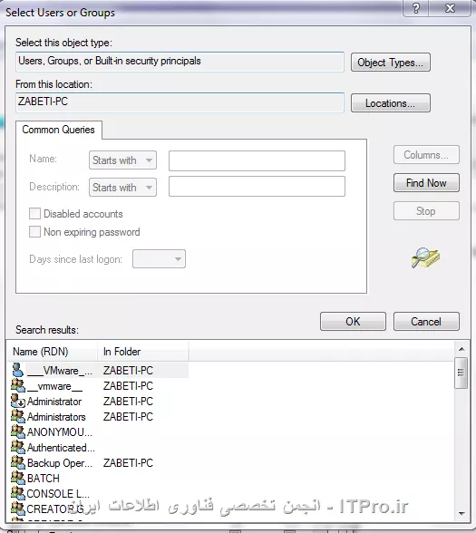

سلام دوستان؛یکی از درگیری های فکریم اینه در این قسمت که تصویرشو ملاحظه میکنید چه مفهوم و کاربردی داره هر زمان وارد بخش تنظیمات کاربری میشم به اینجا که میرسم search results و اون همه name میبینم و نمیفهمم چی هستن هنگ میکنم و از صفحه خارج میشم حالا امشب موقعیتش پیش اومد تا این سؤال رو مطرح کنم و مثل همیشه منتظر راهنمایی دوستان هستم...سلام دوستان؛یکی از درگیری های فکریم اینه در این قسمت که تصویرشو ملاحظه میکنید چه مفهوم و کاربردی داره هر زمان وارد بخش تنظیمات کاربری میشم به اینجا که میرسم search results و اون همه name میبینم و نمیفهمم چی هستن هنگ میکنم و از صفحه خارج میشم حالا امشب موقعیتش پیش اومد تا این سؤال رو مطرح کنم و مثل همیشه منتظر راهنمایی دوستان هستم...||http://tosinso.com/files/get/833839d2-8afe-4179-96fa-eb3b2e11fc3d||

بله جناب ضابطی، شما اگر روی My Computerتون راست کلیک کنید و Manage رو بزنید و در قسمت Local Users and Groups برید میبینید که همین اسم ها اونجا هم هستند و گرو های ویندوز رو تشکیل میدند و در قسمت USERS هم میتونید یوزرها رو مشاهده بفرمایید

مهدی آقا شبکه من تحت Workgroup هست ولی این اسامی خیلی بیشتر از اینا هستن...!!!...در واقع میفرمایید اگر یکی از اینها رو انتخاب کنم میتونم به اون user دسترسی بدم همین...؟

با اجازه از اساتید محترم
این اسامی که میبینید شامل یوزر ها و گروه هایی هستند که یا پیش فرض ویندوز هستند مثل administrator یا گروه Power Users و یا یوزرهایی که برای دسترسی به برنامه هایی که شما نصب میکنید و خود اون برنامه میاد یک یوزر میسازه که حالا هر اسمی میتونه داشته باشه.
ویا وقتی شما شبکتون دامین باشه، میاد اسم کسایی که جزو شبکه ی شما هستند رو نشون میده که وقتی شما بخواید کسیو انتخاب کنید که فولدری رو براش به اشتراک بزاریذ، بتونید انتخابش کنید.چیز ترسناکی نیست فقط یه عالمه اسم و یوزر و گروه هست که برای راحتی کار شما ایجاد شده و نشون داده میشه.

با سلام همونطور که مهندس عسگری فرمودند این ها یوزر ها و گروه های شما هستند اما دلیل اینکه چرا اینجا لیست شدند برای اینه که گاهی شما یه اسم رو حفظ نیستید و یا میخوایید تمام یوزر ها رو یکجا ببینید و یادتون بیاد برای کی میخواستید دسترسی و مجوز ایجاد کنید رو همین حساب در این لیست تمام یوزر ها و گروه ها میاد البته تصویری که ارسال کردید تماماً گروه ها هستند و احتمالاً تعداد یوزر ها کمتر باشه عکس کنارشون نمایانگر گروه یا یوزرشون هست.و اگر یکی رو انتخاب کنید و OK نید در پنجره ACL یا Access Control Local براتون میاره که دسترسی Full Control بهش بدید یا کمتر.
