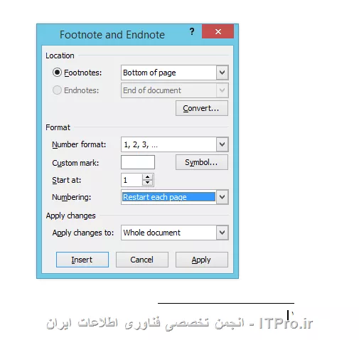

قسمتی رو که در تصویر مشاهده می کنید کلیک کنید تا پنجره تنظیمات refrence باز بشه:

حالا گزینه restart at each page رو انتخاب کنید:
