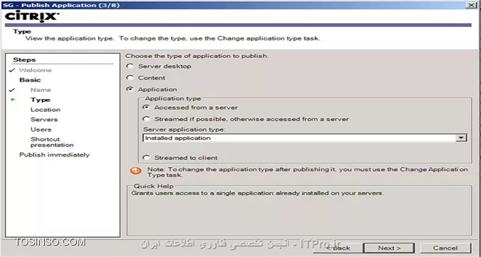

application رو باید انتخاب کنی

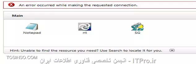

با حالت application ایجاد میکنم این پیغام میده
||http://virtualization.tosinso.com/files/get/dd005412-8983-4363-9cd7-23c74cb95186||

منظورم این بود که تو قسمت type کدوم یکی از این حالتها میشه؟
1-server desktop
2- content
3-application
