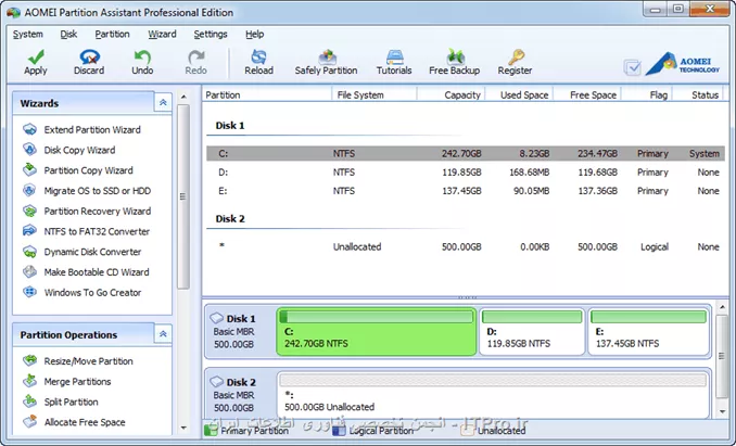

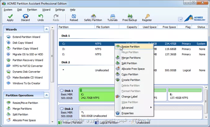

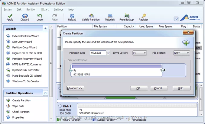

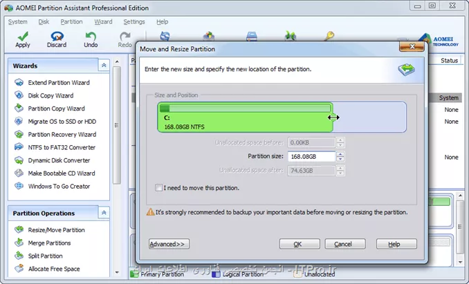

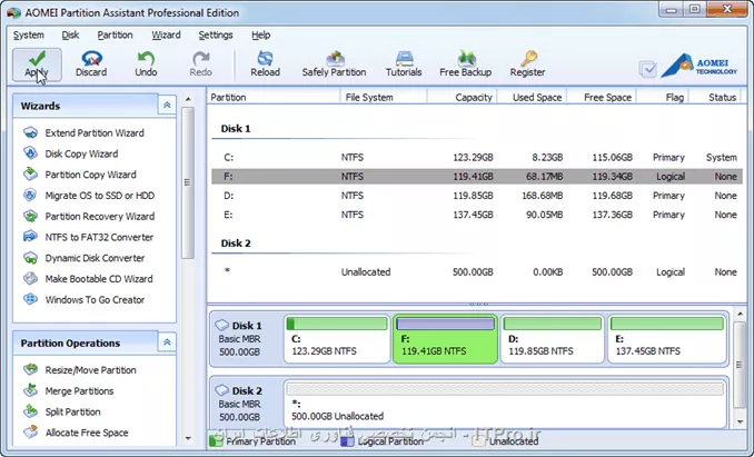

با استفاده از برنامه Partition Magic یا AOMEI Partition Assistant Professional شما می تونید بدون از دست دادن اطلاعاتتون اقدام به ایجاد یا تغییر سایز پارتیشن کنید.
در زیر مراحل رو گام به گام و با استفاده از برنامه AOMEI Partition Assistant Professional میذارم تا کامل متوجه پروسه بشین.
