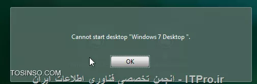

سلام دوستان . من سیستم citrix رو پیاده سازی کرده ام .. اما به مشکلی بر خورده ام .. ویندوز 7 رو نصب کرده ام و حالت Delivery Type اون رو desktop انتخاب کرده ام .. همین شرایط رو برای یک ویندوز سرور 2012 هم پیاده سازی شده است . اما وقتی از کنسول وب به سیتریکس ورود میکنیم ... و وقتی ویندوز 7 رو انتخاب میکنم ارور cannot start desktop رخ میدهد .. آیا از دوستان گروه کسی هست که بتونه مشکل من رو حل نه ؟
- همچنین همه ویندوز ها ی تعریف شده در سیتریکس و خود ویندوزی که سیتریکس در آن نصب شده در یک دومین هستند
- اگر در حالت وب با یوز ادمین هم ورود کنیم همین ارور رخ میدهد .

باید چک کنید ایا VDI که بر روی ویندوز کلاینت نصب شده در سرور رجیستر شده یا خیر؟
همچنین باید از بیلد نامبر ویندوزی استفاده کنید که توسط سیتریکس ساپورت شود
همچنین مشخص نکردید تولید دسکتاپ ها توسط کدام یک از تکنولوژی های سیتریکس انجام میشود تا بتوان راهنمایی بهتری کرد

سلام منم همین مشکل رو دارم تو سایت مشتری ولی بعضی مواقع پیش میاد که یوزر از دو Source مختلف به VDI کانکت شده ولی بازم نمیتونم بگم این دلیل حتمیشه ولی بیشتر مواقع جواب داده که البته فکر میکنم ربطی نداشته باشه باز اگه کسی از استدان گرامی جواب بدن ممنون میشم
