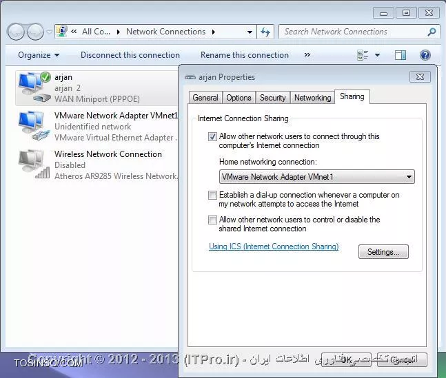

پیشنهاد خانم قرباوی کاملا درست می باشد ولی این راه حل زمانی درست جواب می دهد که شما اینترنت خود را مستقیما از کارت شبکه فیزیکی ( چه وایرلس و یا چه کارت شبکه LAN) بگیرید . که تنضیمات خاص خود را دارد . ولی اگر شما اینترنت را از طریق یک کانکشن PPPOE ( مانند تصویر زیر ) یا از طریق مودم dial up می گیرید ، باید کانکشن اینترنت خود را از طریق ICS به اشتراک بگذارید. به همین دلیل آقای شمس طریقه اتصال به اینترنت را از شما پرسیده است.
موفق باشید.
موفق باشید.

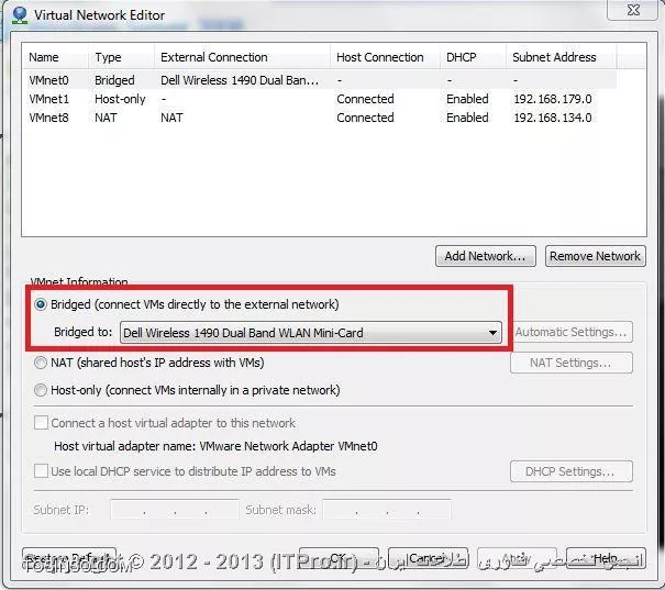

12
سلام ..
کافیه کارت شبکه ی اون VMی که می خواهید اینترنت داشته باشه رو در حالت Bridge قرار بدید و سپس در VM در نوار بالا،گزینه Edit را انتخاب کرده و Virtual Network Editor را انتخاب کنید.سپس ابتدا در بالا کارت شبکه ای که میخواهید در VM اینترنت داشته باشد را انتخاب و در نهایت در پایین، در قسمت Bridge to ، به کارت شبکه هاستتون که اینترنت داره ، Bridge اش کنید ..
سلام ..
||http://www.tosinso.com/files/get/df0f065c-65f0-45c6-9c3b-38a147dbf69f||
فراموش نکنید که در تنظیمات کارت شبکه ی VM ی که می خواهید اینترنت داشته باشه،IP گرفتن به صورت اتوماتیک باشه،DNS هم 8.8.8.8 یا هرIP دیگه ای که خواستید بدید ..
موفق باشید
