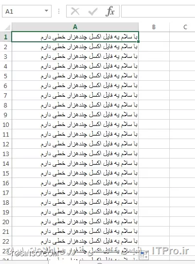

یه فایل اکسل چندهزار خطی دارم.قصد دارم در یکی از ستونهاش،سطرهای حاوی یک کلمه رو پیدا کنم و همه سطرها رو بتونم به جای دیگه کپی کنم.چنین کاری ممکنه؟
(مثلا در ستون A.کلیه سطرهایی که حاوی کلمه "اینترنت"هستند رو یکجا انتخاب و کپی کنم.یا به هر نحوی از بقیه سطرها جدا کنم)

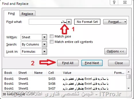

من دقیق متوجه نشدم، شما الان میخواید کل سطر رو جابجا کنید یا یک کلمه رو جایگزین و یا حذف کنید؟
اگر بخواید کل سطرهایی که شامل یک کلمه هست کپی کنید کلید Ctrl+F رو بزنید و مثل زیر عمل کنید

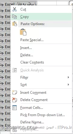

حالا میتونید کل سطر هایی که کلمه ی سلام دارند رو به یک جای دیگه کپی کنید، اما CUT نمیتونید بکنید.CUT کردن یکی یکی باید باشه.

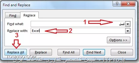

برای جایگزین کردن یک کلمه هم باز Ctrl+F رو بزنید و مثل زیر عمل کنید

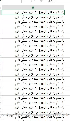

الان کل کلمات اکسل با کلمه ی Excel جایگزین شد
