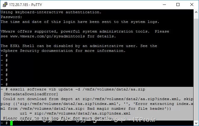

پیغام خطا هنگام آپدیت esxi 5.5 به 6.0.0
سلام من میخوام به 6.0.0 آپگرید کنم البته با فایل zip و به صورت کامندی ولی این پیغام رو میگیرم ...مرسی از کمکتون
سلام من میخوام به 6.0.0 آپگرید کنم البته با فایل zip و به صورت کامندی ولی این پیغام رو میگیرم ...مرسی از کمکتون||http://tosinso.com/files/get/a6a73414-2dcb-4f1e-9499-e91e49de3bbb||

ار فایل مطمئنی؟
پاسخ در 1394/10/23 توسط
آقا به همین روش آخرین آپدیت 5.5 رو نصب کردم ولی باز واسه 6 خطا میده
مرسی دوستان عزیز من اول به آخرین ورژن 5.5 آپدیت کردم بعد فایل patch 6 رو هم عوض کردم مشکلم حل شد
پاسخ در 1394/10/24 توسط
سلام ، دوست عزیز از دستور زیر استفاده کن
esxcli software vib install  -d /vmfs/volumes/[DATA-STORE]/[PATCH_FILE].zip
سلام مطمئن بشید اخرین اپدیت 5.5 رو نصب دارید بعد به 6 اپدیت کنید
مشابه این ارور برای بنده با این روش حل شد
میتونه از firmware باشه
اگر راهکار دوستان نشد اقدام به آپدیت و بروز رسانی firmware سرور مورد نظر کنید امیدواردم مشکل حل بشه
البته اگه pc server باشه میتونه از درایور هم باشه که باید با esx-customizer درایور های سرور رو داخل ایمیح esxi بریزید
از فایل مطمئنم.... ولی esxi 5.5 من آخرین آپدیت نیست...میرم آخرین آپدیتو کنم مجدد سعی کنم
