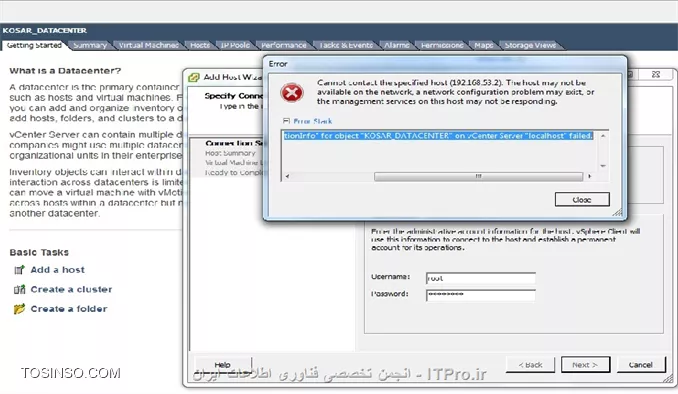

با سلام به دوستان و اساتید محترم من دو عدد سرو دارم که بصورت مجازی سیستم عامل ها روشون نصب و یه vcenter دارم که یکی از سرور هام به اون اتصال پیدا کرده و یکی دیگه خطای ذیل رو میده میشه منو راهنمایی کنید
Call "Datacenter.QueryConnectionInfo" for object "KOSAR_DATACENTER" on vCenter Server "localhost" failed.

من وقتی vcenter آپگرید کردم موقع اد کردن esx هام با این خطا برخورد کردم

ریموت دسکتاپ بزنید به سرور و از اونجا DNSچک کنید ببیند DNSدرست کار میکنه یا نه

Dnsسرور اکتیو و خودvcenterچجوری ست کردید?

من هرجای vcenter چک کردم جایی برای dns پیدا نکردم میشه بیشتر راهنمایی کنید
در ضمن من dns در esxi را ip سرور DC قرار دادم و آدرس دامین رو نیز بهش دادم

به Vcenterریموت بزنید
