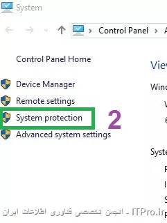

چگونه یک Restore Point از طریق System Restore ایجاد کنیم تا در صورت بروز مشکل پس از نصب یسری برنامه ها بتوانید تغییرات را به حالت قبل بر گردانید؟

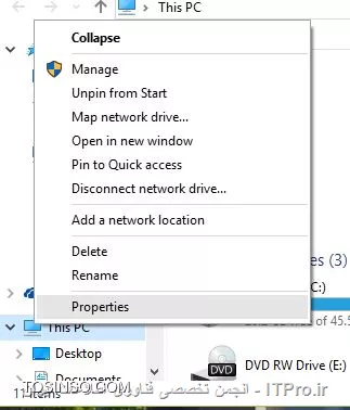

درود
برای ایجاد Restore Point اول باید System Protection رو فعال کنید:
1.روی my computer راست کلیک کرده و properties رو انتخاب کنید
درود
||http://programming.tosinso.com/files/get/0f54f6f8-68c4-4e96-866e-977e95683930||

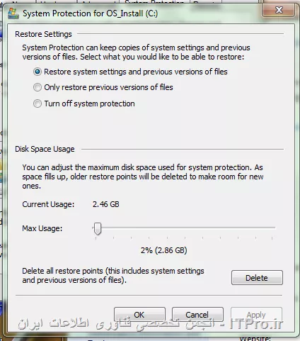

2.
||http://programming.tosinso.com/files/get/01b10189-f0fa-44d7-bc1b-e2bf4174bc91||

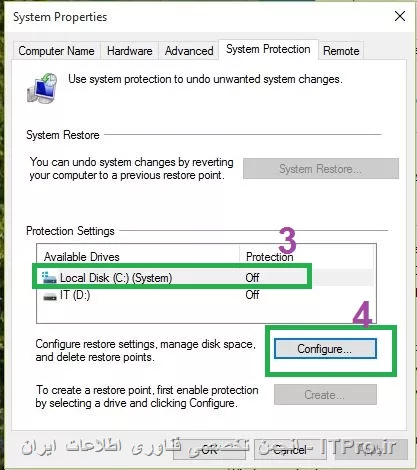

3. drive که میخوایید روش System Protection فعال کنید ، انتخاب و روی configuration کلیک کنید.
||http://programming.tosinso.com/files/get/09eac810-0377-42f6-83dc-f17db740d9d7||

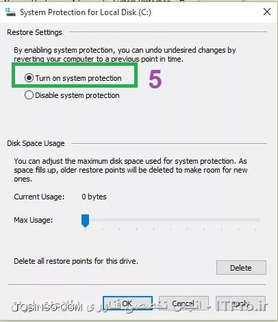

4.گزینه turn on System Protection زو انتخاب و ok کنید
||http://programming.tosinso.com/files/get/7434c7b4-7af5-4cca-a49f-2458537956bb||

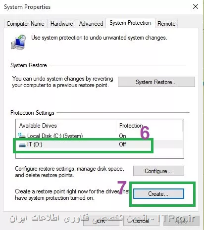

5.بعد از فعال کردن System Protection حالا باید یه Restore Point ایجاد کنید
 داریوی که میخواهید Restore Point رو روی اون ایجاد انتخاب و بر روی create کلیک کنید
||http://programming.tosinso.com/files/get/6dea9302-3ea2-4fb6-9b7a-ce0958409cf4||

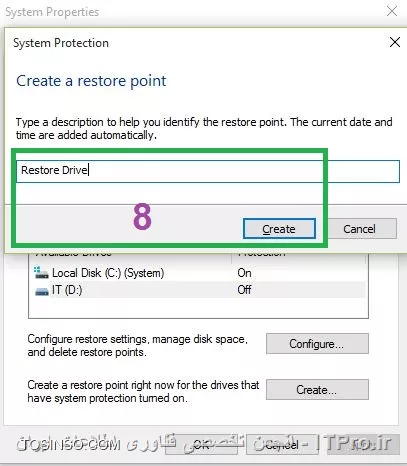

6.یه اسم یا یه متن دلخواه وارد کنید
||http://programming.tosinso.com/files/get/409acf79-0025-415d-840f-724701984adb||

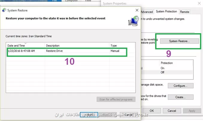

7. برای استفاده از این Restore Point :
||http://programming.tosinso.com/files/get/75f6bad1-102e-47d6-b8f9-5b77eeaae329||
