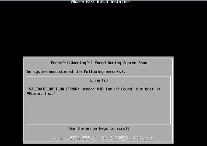

باسلام ، من میخواستم برنامه ESXI 6 رو نصب کنم با این ارور مواجه شدم به نظرتون مشکل ازکجاست ؟
باسلام ، من میخواستم برنامه ESXI 6 رو نصب کنم با این ارور مواجه شدم به نظرتون مشکل ازکجاست ؟||http://tosinso.com/files/get/7f58eeb4-7ed7-47d4-a70b-8a9d36759550||

این نسخه را پیشنهاد میکنم.
VMware-VMvisor-Installer-6.0.0-2494585.x86_64

همونطور که دوستان اشاره کردند مشکل شما از نوع ESXi ای هست که استفاده می کنید ، مدت هاست شرکت VMware نرم افزار ESXi رو به دو صورت HP Customized ویژه محصولات شرکت HP و یک محصول دیگه که در هر سخت افزاری اعم از مجازی قابل نصب هست ارائه میده شما باید نسخه دیگه ای رو امتحان کنید.

شما از ESXi که مخصوص Deviceهای HP هست استفاده می کنید به همین خاطر این Error اتفاق میفته
اگر می خواهید ESXi را توی VMWare Workstation نصب کنید باید فایل iso تون را عوض کنید
