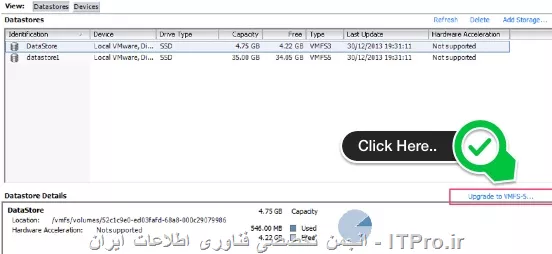

یکی از Datastoreهای سرور ESXi از VMFS3 استفاده میکنه من میخوام اون را آبگرید کنم به VMFS5 آیا همه اطلاعات داخل اون پاک میشه
Datastroe باید فرمت بشه؟ اطلاعات VM ها از بین میره؟
باید چکار کنم؟

روش اول: استفاده از vSphere Client
به وسیله vSphere Client به vCenter متصل شوید، به هاست و دیتا استور مورد نظر بروید.
||http://virtualization.tosinso.com/files/get/4d31661c-c6aa-4a12-8178-4a7760441380||
اکنون بر روی Upgrade to VMFS 5 کلیک کنید.

پاسخ در 1394/11/07 توسط
خیر اطلاعات از بین نمیره
ولی شما به عنوان ادمین، همواره باید بکاپ داشته باشید
