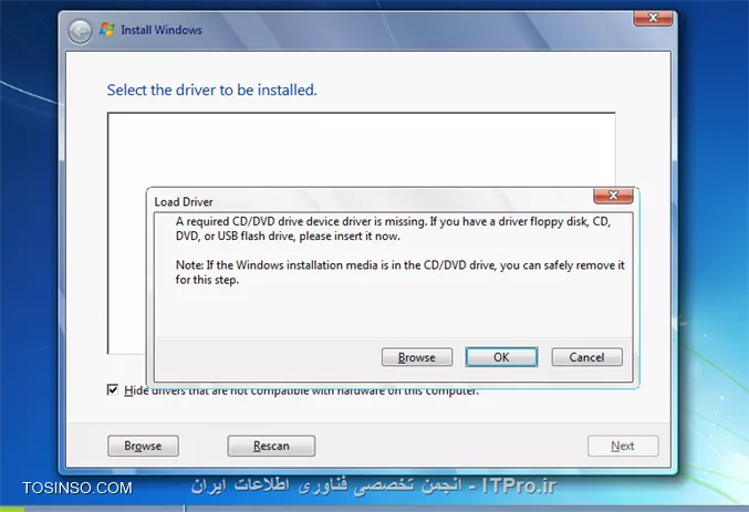

هر کاری میکنم ویندزو 7 روی vmware نصب نمیشه ، روی بقیه مجازی ساز ها مثل virtualbox بدون مشکل نصب میکنم هر سیستم عاملی رو، اما روی vmware نمیشه!
گفتم شاید مشکل از dvd باشه، سه تا dvd ویندوز رو تست کردم نشد ! با image میخواستم نصب کنم بازم نشد! یا ارور boot is missing میده یا ارور زیر:
||http://tosinso.com/files/get/7cb55e22-a085-444f-a789-482379ffef6c||

قطعاً از CD / DVD هست چون این پیغام چیزی بیشتر از این نمیگه ، البته ممکنه لنز DVD Rom شما خراب یا مشکل دار شده باشه که میتونید علی الحساب با یه DVD External کار کنید ببینید انجام میشه یا نه.
پیشنهاد دیگه ای که دارم اینه که با نرم افزار هایی همچون power iso از CD ویندوزتون یک iso تهیه کنید و فایل iso رو به Vmware معرفی کنید برای نصب ویندوز و یا توسط Yumi و یا rufus بیایید ویندوز رو روی فلش بریزید و سپس از طریق لینک زیر اقدام به نصب ویندوز از طریق فلش روی VMWare کنید.

جناب خانلری با iso و فلش بوتیبل هم تست کردم و نشد، الان بعد از 12 بار سعی کردن بالاخره با dvd ویندوز نصب شد، خودمم نمیدونم دلیلش چی بود ! (اولین بار نیست که با vmware کار میکنم اما اولین باره که روی لپتاپ نصبش میکنم)
اما از dvd ویندوز نمیتونست باشه ، چون با ایمیج iso هم نصب نشد !! البته احساس میکنم dvd رایتر لپ تاپ گاهی بگیر نگیر داره اما مطمئن نیستم.
بهرحال فعلا مشکل حل شد، ممنون از شما بابت راهنمایی
