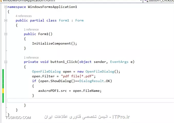

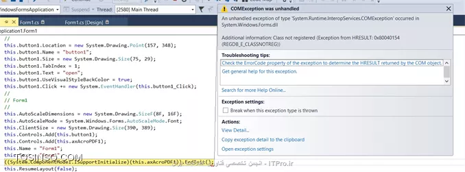

با عرض سلام و خسته نباشد میخواستم یه فایل pdf رو داخل برنامم ران کنم ولی نمی دونم چرا ارور میده کسی اطلاع داره این ارور برای چیه؟

axAcropdf1 رو جایی تعریف کردید؟!
چون خطا مربوط میشه به تخصیص اولیه به این متغیر و میگه همچین کلاسی وجود نداره
پاسخ در 1394/11/08 توسط
سلام Itproای عزیز
به نظر می رسه که شما reference مربوط به فایلی که axAcropdf1 در آن تعریف شده است را به برنامه اضافه نکرده اید. اگر این برنامه یک کپی است و axAcropdf1 مربوط به تکنولوژی com است باید فایل dll آن را به برنامه اضافه کنید. برای این کار در قسمت solution explorer بر روی reference مربوط به پروژه کلیک راست کرده و Add reference رو بزنید و از اونجا فایل مربوطه رو Add کنید.
