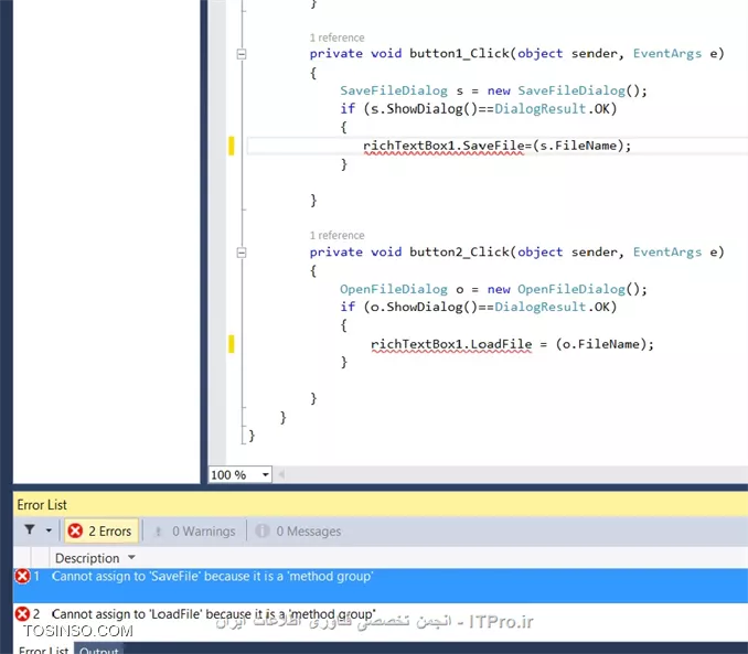

علت ارور کار باrichTextBox1 !!!
||http://tosinso.com/files/get/5f55588e-c294-49a3-95b4-ef46c88e3013||
کد من مشکلی نداره ام نمی دونم خوب چرا داره ارور
<c#>
Cannot assign to 'LoadFile' because it is a 'method group'
<c#>
میده؟؟
میده؟؟
پرسیده شده در 1394/11/09 توسط
5
در هر دو کد عملگر = رو حدف کنید
کد شما به صورت زیر خواهد بود :
richTextBox1.SaveFile(s.FileName);
richTextBox1.LoadFile(o.FileName);
پاسخ در 1394/11/09 توسط
خب نحوه ی دستور بدین شکل هست.
و وقتی عملگر مساوی هست یعنی یک مقداری رو نسبت میده اما اینجا شما تابع SaveFile رو فراخوانی می کنید و عبارتی رو هم قرار در richbox ذخیره بشه به عنوان پارامتر ورودی به این تابع وارد می کنید
