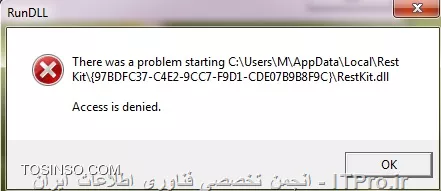

دلیل بروز خطای زیر هنگام استارت ویندوز چیست؟
سلام ویندوز 7 سیستمی هنگام استارت با پیغام زیر روبرو می شود بعد از ok کردن پیام rundll erorrسیستم هیچ مشکلی ندارد

دستور msconfig رو در RUN بزنید و سپس از تب startup برنامه مورد نظر رو غیر فعال کنید اگر پیدا نکردید برنامه های مشکوکی رو که نمیشناسید رو غیر فعال کنید سیستم ریست میشه و مشکل شما نیز به صورت کاملاً غیر خرفه ای برطرف میشه.
اگر میخواهید بدونید چطوری باید مشکل به صورت حرفه ای برطرف شه باید بدونید این پیام پیرو نصب کدوم نرم افزاری پیداش شده و اونو موقتاً حذف کنید ببینید مشکل برطرف میشه یا نه و یا اینکه شاید فایل های ویندوزتون آسیب دیده که دستور های زیر رو در CMD وارد کنید
sfc /scannow
chkdsk c: /f /r

ممکنه که اون سیستم توسط نرم افزاری محدود شده باشه
راهی که مهندس خانلری گفتن بهترین راه حله
