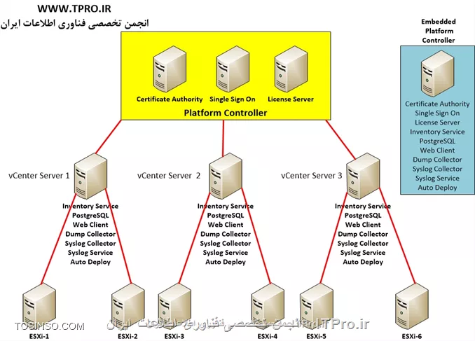

با سلام و عرض ادب خدمت دوستان و خسته نباشید به مسئولین انجمن
می خواستم بدونم وظیفه Platform Services Controller در vCenter 6.0 چیه و مزیت جداسازی اون از سروهای vCenter چیه؟
یعنی من الان دو تا vCenter تو مجموعه دارم اونها را از Platform Services Controller جدا کنم یا خیر؟
البته این دو vCenter در دو دفتر که با MPLS 100mbps متصل هستند قرار داره!!
پیشاپیش از بذل توجه تان ممنونم

ITPRO ی عزیز اولا خوش اومدید ، در خصوص این مورد من پیشنهاد می کنم ویدیوی مربوط به طراحی های مختلف vCenter رو از سری آموزشی VCP 6.0 مشاهده کنید ، اگر دو تا دفتر دارید و می خواهید دو تا vCenter داشته باشید کار درستی کردید که جداسازی کردید البته این پیکربندی بسیار کلان هست ، وقتی در خصوص Platform Services Controller صحبت می کنیم در واقع ما محیط احراز هویت مرکزی یا SSO ، محیط Certificate های رمزنگری ، محیط نگهداری لایسنس های کل مجموعه Vcenter و ... رو جدا می کنیم ، خوب این مزیتش این هست که اگر مشکلی برای یکی از vCenter های مجموعه من پیش بیاد دیگه نگران این نیستم که سایر Vcenter هام به مشکل بخوره چون سرور Platform Services Controller جدا هست ، در مجموعه های کلان که ستاد اصلی وجود داره و در سطح کل مجموعه فقط یک جا لایسنس ها و احراز هویت ها انجام میشه پیشنهاد میشه که Platform Services Controller از Vcenter جدا باشه ، تصویر اختصاصی زیر از ITPRO کاملا طراحی Platform Services Controller رو تشریح کرده :
