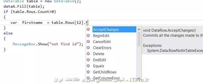

نبود .Field<string>("firstname");!!!!!! در کامپایلر
علت این که <>field نمیاره چیه ؟؟؟؟؟؟؟؟؟

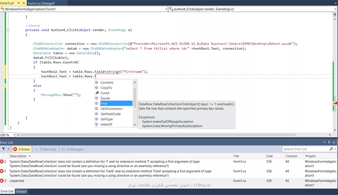

عکسی که تو سوال اولتون گذاشتید، برای Rows ایندکسی مشخص نشده، Rows یک Collection هست که باید برای دسترسی به المان ها از ایندکس استفاده کنید:
var firstName = table.Rows[12].Field<string>("firstname");

'System.Data.DataRowCollection' does not contain a definition for 'Field' and no extension method 'Field' accepting a first 1argument of type 'System.Data.DataRowCollection' could be found (are you missing a using directive or an assembly reference?)
