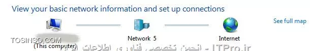

سیستم من با اینکه جوین به دامین هست اما در بخش Network and Sharing Center نام دامین رو نشون نمیده.چرا؟

بررسی کنید که کارت شبکه شما به آدرس DNS سرور داخلی شما که Domain Controller هست اشاره کنه.

به آدرس DNS سرور داخلی که Domain Controller هست اشاره میکنه.

با سلام ، دوست عزيز elahe 80 ، خوب به نظر بايد يه سر به DHCP و DNS بزني كه آيا نام سرور قبلي و يا IP سرور قبلي تكراري وجود دارد يا خير( با اينكه سرور قبلي رو از مدار خارج و سرور جديد رو جايگزين و همان IP را اعمال كردي) ، اگه اضافه بود كه اصلاح كن ولي اگه تكراري نداشت همون سرور جديد جوين شده را بصورت دستي از DNS پاك كن و مجددا دستي Add كن ، بايستي مشكل شما رفع شود.

دوستان یه نکته ای که باید توجه کنید اینه که یکی از Option های DHCP به نام Domain Name هست که این اسم رو داره به شما میده باید در کنسول مدیریتی DHCP هم بررسی کنید که این مورد وجود داشته باشه و فعال هم باشه و اسم دامین شما را دقیقا داشته باشه.

**ابتدا عرض کنم IP استفاده شده در این سرور به صورت دستی است به این دلیل که قبلا سرور فیزیکی با همین IP داشتم و سرور جدیدتری را جایگزین کردیم ... البته سرور قدیمی ابتدا REjoin و از دامین خارج شد و سرور جدید را با همان نام قدیم در سرور جدید وارد و دوباره join کردیم.... والان وقتی دستی اون IP رو بهش میدیم به جای نام دامین ، کارت شبکه من Network میشود !!!
*** چون سروری حساس است و تعاریف زیادی برای استفاده از منابع آن با همان IP تعریف شده ؛ امکان تغییر IP وجود نــدارد
- از دستورات Ipconfig flushdns و ipconfig registerdns استفاده کردم نــــشد !
- join و Rejoin هم دادم اما نــــــشد !!
لطفا کمک فـــــــــــــــــوری.... متشکرم

در تنظیمات Advanced در کارت شبکه IPv4 در تب DNS گزینه Register this connection ... رو انتخاب کنید از جهتی در تب WINS هم گزینه enable NetBIOS رو فعال کنید ، یکبار Ipconfig //flushdns و ipconfig //registerdns رو بزنید و مجددا تست کنید.

باتشكر از مهندس نصيري عزيز، بارها چنين اتفاقي براي سيستمهاي مشابه داشتيم كه سيستم رو از دامين خارج و مجددا آن را دامين كرديم كه مشكل براحتي حل شد.
