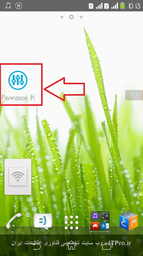

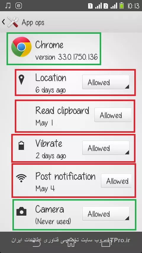

به تازیگی در چند برنامه اندرویدی رو نصب کرده ام که می تونه تا حدی به این قضیه کمک کنه
برنامه
permission Manager
سلام و ممنونم
برنامه
permission Manager

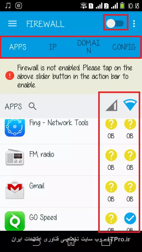

برای مسدود کردن دسترسی برنامه های خواص به مخاطبین وwifi را به راحتی انجام میده
که البته عملکرد 70% داره
برنامه :No root data firewall
||http://gsm.tosinso.com/files/get/52b46b2a-63f0-4331-bf2b-9774a5a9aaa3||
||http://gsm.tosinso.com/files/get/fbda217d-f3ba-4bf7-b93a-6b2aa9d68c0f||
بعد فعال کردن دیوار آتش اگر اول باشد نرم افزار پیغامی را نمایش میدهد در رابطه با این که برنامه ... قصد اتصال به اینترنت را دارد, که در قصمت شما به راحتی میتوانید دسترسی را مسدود یا همیشه مجاز بدهید .
