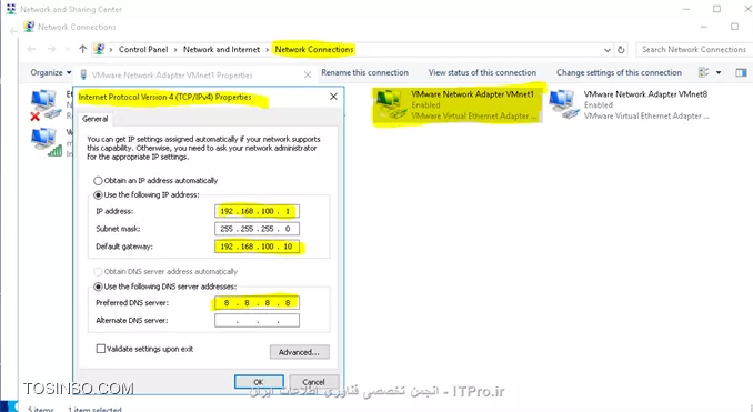

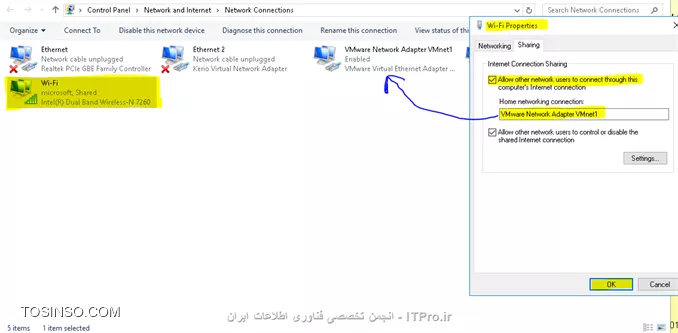

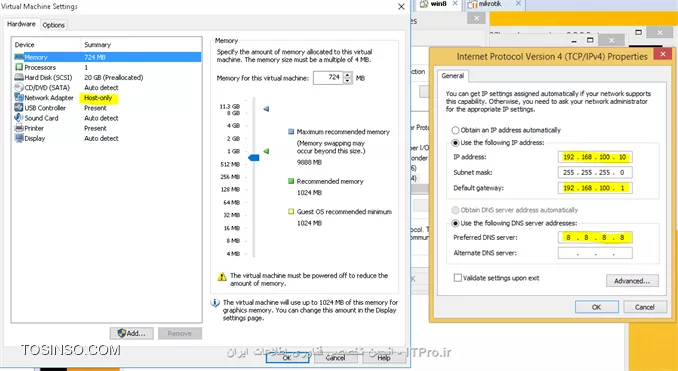

برای دادن اینترنت باید به این روش عمل کنید چون اگر روش های دیگر را امتحان کنید ممکن است ارتباطتان را با VPS از دست بدید
شما باید کارت شبکه virtual machine هاتون رو بر host only بگذارید و روی کارت شبکه external شبکه که اینترنت دارد راست کلیک کنید و اینترنت آن را با کارت شبکه vmnet01 که کارت شبکه Host only شما برای host شماست به اشتراک بگذارید
چون شما Ip valid دارید و اگر بر روی bridge یا nat بگذارید حتما باید Ip هم رنج کارت شبکه external داشته باشد
1-
1- ||http://virtualization.tosinso.com/files/get/dd033b19-63ee-4ac8-a4f6-dd9f70ebfbcb||
2- ||http://virtualization.tosinso.com/files/get/91e59617-0671-4848-89d4-dfa846901074||
3- ||http://virtualization.tosinso.com/files/get/668b7e0f-60a6-4972-947f-2220bbe62806||
و برای اینکه بتوانید از دور به صورت مستقیم با virtual machine های داخل host خود ارتباط داشته باشید میتوانید از VPN استفاده کنید و بر روی Host از VPN+route استفاده کنید
و پیشنهاد میکنم اول تمام این مراحل را تست کنید و بعد اقدام به پیاده سازی بر روی VPS خودتون بکنید
