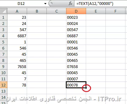

شدنش که میشه باید از کلاس های کتابخانه ای office توی سی شارپ استفاده بشه. به نظر میرسه کار سختی نیست
ولی توی خود اکسل با یه فرمول خیلی ساده و آب خوردن می تونی این کار رو انجام بدی:
=TEXT(A1,"00000")
با فرض اینکه A1 سلولی باشه که عدد مثلا 12 توش درج شده اگه فرمول سلول دیگری مثل D1 رو برابر با فرمول بالا قرار بدی مقدارش میشه 00012
بعد برای اینکه همه ردیف ها این فرمول رو بگیرن به اضافه کوچک سمت چپ سولی که در حال حاضر فرمول رو داره با ماوس میگیری و میکشی پائین تا بقیه ردیف ها هم اعمال بشه.
<text>
=TEXT(A1,00000)
<text>
