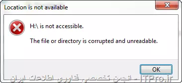

سلام به همه دوستان و اساتید ITPRO.من ی مدت بعضی از فایل های هارد که میخوام باز کنم با ارور زیر روبه رو میشم،نه فایل باز میشه نه پاک میشه،من اسکن هم انجام دادم روی هاردم هیچ ویروسی نداره،ایا راهی وجود داره که من بتونم این فایل ها رو باز کنم ؟

قبل بدون مشکل باز میشد،ی چند مدت اینجوری شده.با یوزر ادمین نه با یوزر معمولی که همیشه استفاده میکنم.
مشکل اینجاست که کپی هم نمیشه

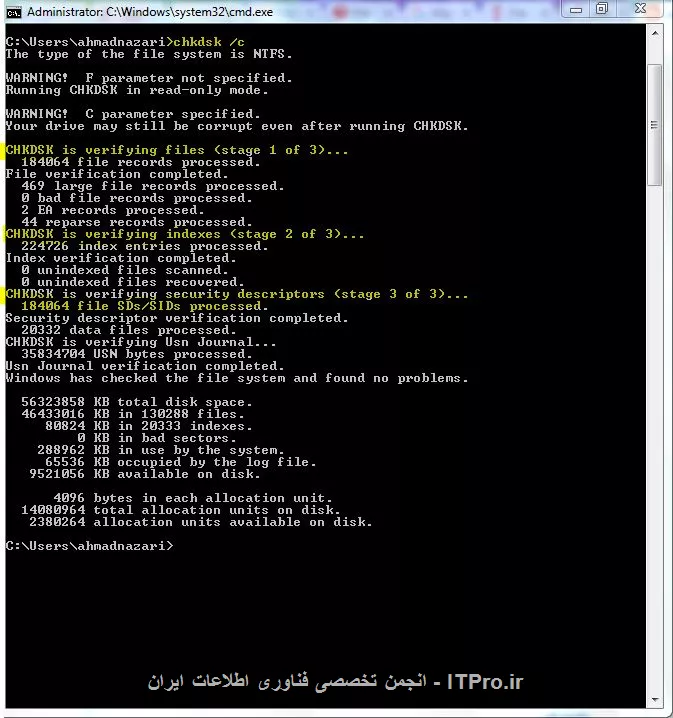

با سلام خدمت همه ITPRO های عزیز
مشکل شما می تواند دلایل مختلف داشته باشه
مثل نصب نشدن بعضی از درایورها - بد نصب شدن یک نرم افزار - نصب خودکار بعضی از نرم افزارها - قطع اتصال حافظه های جانبی و عدم استفاده از گزینه safely remove و موارد دیگر
برای حل این مشکل می توانید از فرمان
chkdsk /f
:chkdsk /f g
استفاده نمایید.
این فرمان دارای 5 گام جهت بررسی می باشد که بسته به مشکل شما شاید تا گام خاصی پیش رود.
(CHKDSK is verifying files (stage 1 of 5
File verification completed.
(CHKDSK is verifying indexes (stage 2 of 5
Index verification completed.
(CHKDSK is verifying security descriptors (stage 3 of 5
Security descriptor verification completed.
(CHKDSK is verifying file data (stage 4 of 5
File data verification completed.
(CHKDSK is verifying free space (stage 5 of 5
Free space verification completed.

همچنین می توانید از نرم افزار  |Eassos Recovery::http://www.eassos.com/how-to/The-file-or-directory-is-corrupted-and-unreadable.php| استفاده کنید.
همچنین می توانید از نرم افزار Eassos Recovery استفاده کنید.
