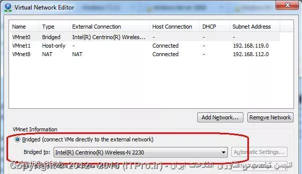

Restore Default رو هم امتحان کردم .. اما جواب نداد؟!؟!!!!

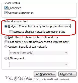

بر ماشین مجازی خودتون راست کلیک کرده و Setting رو بزنید و در همون قسمتی که کارت شبکش رو Bridge میکنید برید
یک گزینه هست به نام Replicate physical network connections state ، اون رو غیر فعال کنید
||http://www.tosinso.com/files/get/30d1f992-e870-460e-926c-d583b3b7d305||
در غیر اینصورت برای اینکه اتصال برقرار بشه شما بایستی سیستم خودتون رو از طریق همون کارت شبکه Bridge شده به یک Device دیگه متصل کنید
موفق باشید :)
موفق باشید :)

گرچه احتمالا چک کردید ولی برای اطمینان میگم :
در منوی Edit وارد Virtual Network Editor بشید و ببینید که کارت شبکه ای که در حال Bridge قرار داره همون چیزی هست که انتظار دارید؟
||http://www.tosinso.com/files/get/9a97240c-3f1b-4023-b5ad-bbe653184c74||
و اگر جواب نگرفتید در همین پنجره Restore Default رو بزنید .

آقای شمس گزینه Replicate....رو قبلا چک کرده بودم اما جواب نداده بود !!!
