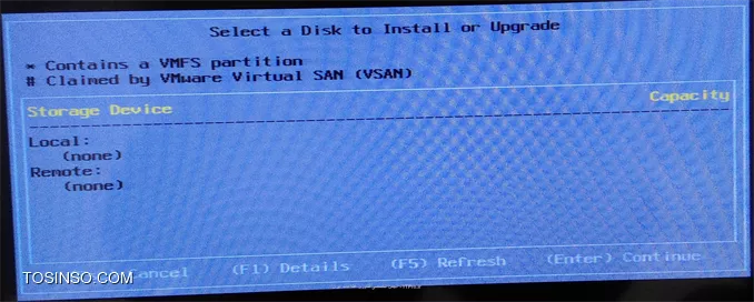

با سلام خدمت تمام اساتید محترم و دوستان عزیز
مشکل اینجاست که در هنگام نصب ESXi 6 وقتی به قسمت Select a disk to Install or Upgrade میرسه هیچ نوع هاردی رو شناسایی نمیکنه.
مشخصات هارد: Western Digital WD10EZEX Blue 1 TB 7200 RPM 64 MB
لطفا راهنماییم کنید که باید چکار کنم؟؟؟؟؟؟؟؟؟؟؟؟؟

هارد سالم هست، چون در حال حاضر روی هارد ویندوز 7 نصب هست و اجرا میشه و به خوبی کار میکنه، من میخوام روی هارد ESXi 6 نصب کنم و ادامه ماجراااااااااااا ولی متاسفانه هارد رو نمیشناسه
واقعا نمیدونم باید چکار کنم..........

مشکل من حل شد
راه حل: قرار دادن هارد روی حالت Raid
با تشکر از دوستانی که این مورد رو تذکر داده بودند

من خودم روی چندتا کامپیوتر معمولی Esxi نصب کردم به مشکل نشناختن هارد و کارت شبکه خوردم
از طریق همون سایتی که معرفی کردم می تونی برنامه ESXi-Customizer را دانلود کنی و ازش استفاده کنی
driver های لازم را هم میتونی از همون سایت بگیری (البته اگه مدل مورد نظر شما را داشته باشه)
ماردبرد قابلیت Raid بندی داره؟ بذارش رو حالت Raid

دوست عزیز من روی هارد 3 ترا WD هم نصب کردم . گفتم مشکل فقط میتونه فیزیکی و از سیستم شما باشه --- پیشنهاد میکنم داخل تنظبمات بایاس حالت ذخیره سازی رو از AHPI به IDE تغییر بدید . اون لیست شرکت ESXI هم فقط چرندیات نوشته ....

دقیقا مشکل شما از عدم شناخت این هارد برای esxi هست شما باید توی سایت و لینکی که مهندس نصیری فرستادن ببینید که سخت افزارهای مورد نیاز support میشن یاخیر . در صورت عدم support باید از customizer استفاده کنید تا iso esxi سفارشی با سخت افزارهای خودتون رو بسازید .

دقیقا این مشکل برای هارد های wd blue دقت داشته باشید فقط blu که باید رو حالت raid قرارش بدیم

اگه این کار را می خوای انجام بدی بعضی مواقع هارد را شناسایی نمی کنه باید درایور کاستومایز شده دانلود کنی بعد داخل Esxi اینپورت کنی
توی تنظیمات بایوس قسمت Sata را بذار رو حالت Raid البته اگه مادربردت از Raid پشتیبانی کنه
