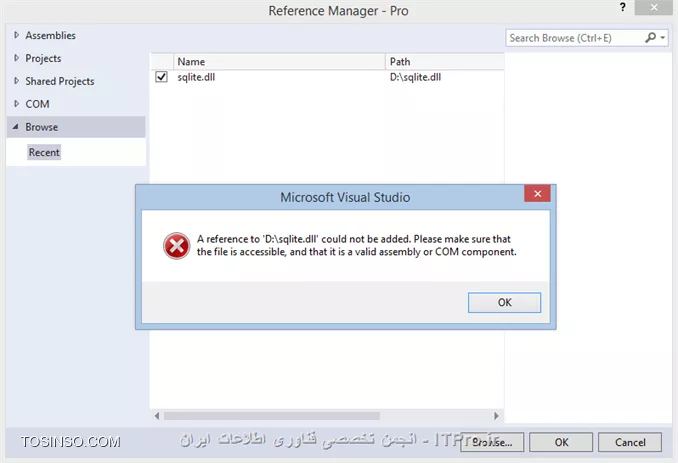

با سلام ، DLL اسکیولایت رو از اینجا دانلود کردم اما زمان اضافه کردن اون به پروژه با خطا رو برو میشه ، این نسخشم دانلود کردم
32-bit DLL (x86) for SQLite verison 3.10.2.

سلام Itpro ای عزیز. برای حل این مشکل این قسمت ها رو چک کن
  1. اول این که 64 بیتی بودن و یا 32 بیتی بودن فایل dll با سیستم شما درست باشد
  2. از درست بودن مسیر فایل مطمئن شوید
  3. فایل را به یک مکان دیگه و یک درایو دیگه کپی کنید و دوباره add کنید.
  4. اگر دارید برای زبان تحت دات نت برنامه می نویسید به جای استفاده از dll اون پکیج رو از nuget نصب کنید.
