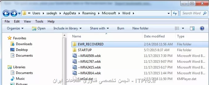

همین تنظیماتو اعمال میکنم . این فایله رو گمون نکنم دیگه بشه کاریش کرد. به نظرتون اون فایل های ریکاور که پسوند wbk دارند رو چطور میشه باز کرد ؟

نمیدونم. شاید بتونی با این نرم افزار بازش کنی.
FileViewPro تو گوگل سرچ بزن پیدا میشه.

البته من سیو اتوماتیک رو کاراشو از قبل انجام دادم و اون فایل ریکاوری که منظورم بودش (کادر سمت چپ ) برای اون فایل قبلی ها رو چجوری بیارم تو ورد که برام نشون بده؟ مستقیم نمیتونم بازش کنم؟
dr

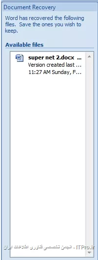

منظورم این پنجره ریکاوری بود که متاسفانه بستمش النم هیچ جوره نمیتونم بیارمش و اون فایل های داخل فولدرریکااوریم هم ورد بازشون نمیکنه.
rc

از این قسمت هم میتونی.
هر دوش یکی هستش

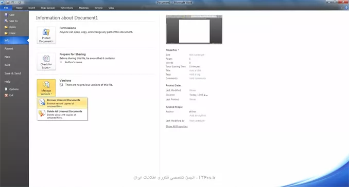

اول برو تو قسمت File توی منوهای بالا صفحه ورد.
بعد قسمت Recent رو باز کن
پایین صفحه ی گزینه نوشته Recover Unsaved Documents رو بزن
ببین مشکلت حل میشه.

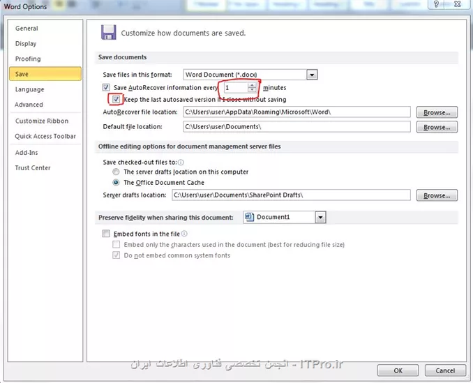

این در صورتی قابل بازگشت هست که شما تنظیمات ذخیره سازی رو در ورد تنظیم کرده باشید
به شکل زیر باشه بهتره.
اولی زمان ذخیره سازی اتوماتیک هستش. که هر چی پایین تر باشه بهتره.
دومی هم فایل ذخیره سازی خودکار رو نگه میداره
