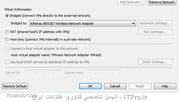

خوب به احتمال زیاد شما Uninstall کردین کارت شبکه های VM رو ، برای اینکه مجددا نصب بشه مراحل زیر رو انجام بدید :
  1. وارد محیط VMWare Workstation بشید.
  2. از منوی Edit گزینه Virtual Network Editor رو انتخاب کنید.
  3. طبق تصویر زیر گزینه Restore defaults رو کلید کنید تا مجددا تمامی کارت شبکه های VM شما نصب بشه
ریست کردن تنظیمات شبکه در VMware
اگر بعد از انجام این مراحل همچنان کارت شبکه های VM رو بر روی سیستم هاست مشاهده نکردید VMware رو مجددا نصب کنید.
