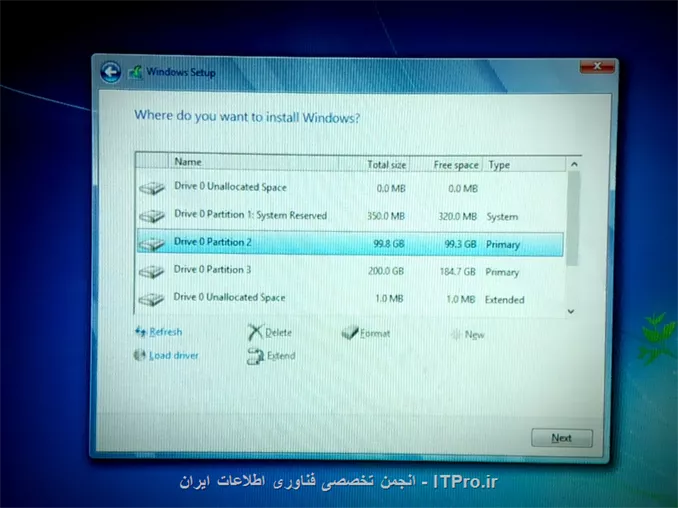

مشکل در نصب ویندوز
زمانی که تو نصب ویندوز به مرحله ی انتخاب درایو نصب میرسم بخش های خالی ای رو نشون میده که هیچ جوری از بین نمیرن ، میخواستم ببینم ربطی به نصب نشدن ویندوز داره یا نه ؟
و اینکه اصلا چرا اینجوری میشه و راه حل درست شدنش چجوریه ؟
ارور
پرسیده شده در 1394/11/27 توسط
سلام اگه منظورتون اون 2 تا پارتیشن اوله اونارو خود ویندوز درست میکنه و رزرو و ریکاوری خود ویندوزه و فایلهای سیستمی بوت شدن رو اونجا میریزه وتوی نصب اگه خطایی دارین مربوط به اینها نیست اگه میخوای درست نشه اول با یک نرم افزار پارتیشن بندی هارد رو پارتیشن یندی کن بعد ویندوز نصب کن
پاسخ در 1394/11/27 توسط
مبحث رزرو سیستم جای خود که یک درایور می باشد ...
فک کنم راه حل اینه که مجدد پارتیشن بندی کنید... پارتیشن اولیه که ایجاد کردید اشتباه بوده است به ظاهر رزرو سیستم می باشد اما هیچ تاثیری در کارایایی درایور رزرو سیستم ندارد
پاسخ در 1394/12/01 توسط
خیلی ممنون
ولی مشکلم Unallocated Space هاس ، اونی که مال رزرو سیستم هست رو میدونم.
