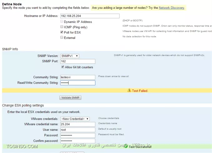

مانیتور کردن سرور ESXI با Solarwinds
تنظیمات Snmp سرور Esxi را انجام دادم ولی در Solarwinds نمی توانم Esxi را add کنم
||http://tosinso.com/files/get/50f5546c-2b80-4c95-9682-d83e4700cd37||
فقط در حالت icmp اد میشه ، ماژول خاصی باید نصب بشه؟

snmp را از همین طریق enable کردم ولی اد نمیشه!!!

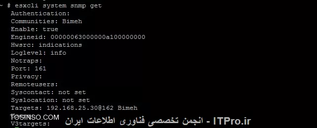

الان دستور زیر رو که بزنید نشون میده که SNMP فعاله ؟
vicfg-snmp.pl --server 192.168.1.1 --username root --password 123 -show
بعد توی سولار فقط کادر communtiy string رو پر کنید و باید همون چیزی که توی دستور وارد کردید باشه مثلا من اینجا itpro رو استفاده کردم

به سرور SSH زدم و بدین صورت کانفیگ کردم ولی باز نمیشه!؟!؟!

با استفاده از ابزار VMware vSphere CLI و دستورات زیر باید بتونید از SNMP استفاده کنید
vicfg-snmp.pl --server 192.168.1.1 --username root --password 123 -c itpro
vicfg-snmp.pl --server 192.168.1.1 --username root --password 123 --enable
