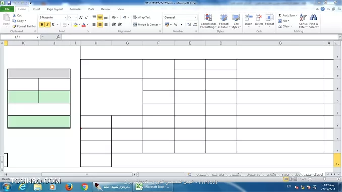

سلام ... متن اکسل پنهان شده و فقط قالبش هست ، در ضمن فقط روی بعضی از شیت ها به این صورته....مشکلش چیه؟
||http://tosinso.com/files/get/5553291f-7f91-4174-9cd1-1aace3230eff||

با سلام احتمالا رنگ فونت قلمتون سفید هست و نوشته هاتون دیده نمیشه . شما فرمت خانه ها رو به حالت نرمال تغییر بدید وسلول های مورد نظر را انتخاب نمایید و رنگ قلمتون رو روی مشکی بذارید.
در صورتی که سطرها یا ستون ها مخفی بشه نوشته های اون سطرها و ستون ها هم مخفی می شود.

این مشکل زمانی بوجود میاد که فایل در سیستم مبدا دارای فونت خاصی بوده (مثلا B Mitra) ، و پس از ارسال توسط اتوماسیون در سیستم مقصد ، بعلت نداشتن فونت B Mitra موارد بصورت نامرئی و غیرقابل رویت میشود و ربطی به رنگ فونت و بک گراند سلولها نداره.
فقط کافیه فونت روی سیستم مقصد در کنترل پنل و در فولدر Fonts ریخته شود

ما هم توی سازمانمون از وقتی شبکه دامین راه اندازی کردیم روی تعداد محدودی از سیستم ها همه فایل های اکسل نرم افزار اتوماسیونمون همینجوری میشد یعنی محتواش خالی بود ولی قالب و استایل جدول سرجاش بود. حتی فایل های اکسلی که خیلی وقت پیشتر از اتوماسیون گرفته شده بودند و روی هارد سیستم ذخیره بودند همینجوری شدن. حقیقتش ما چند بار آفیس و اتوماسیون رو روی اون سیستم ها از نو نصب کردیم ولی هیچ فایده ای نداشت و فقط با دسترسی administrator درست میشدند. حالا ما که نفهمیدیم چه جوری این مسئله عجیب رو اصولی حلش کنیم. این که پرسیدم برای این بود که ببینم شرایط شما مشابه بوده یا نه؟
