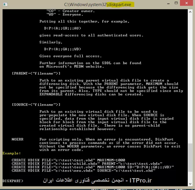

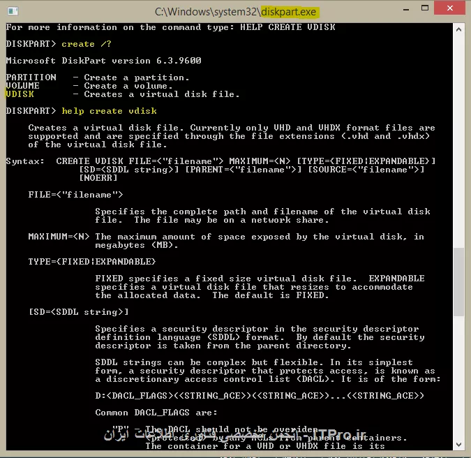

توسط Help میتونید مرحله به مرحله ببینید باید چی کار کنید مثلاً برای این منظور من از Help استفاده کردم و عکس براتون ارسال میکنم
||http://network.tosinso.com/files/get/337cdb5c-b278-4c9a-92d6-0181bd3055c4||
||http://network.tosinso.com/files/get/cc9cb35d-027e-4686-946c-47db42a5a47f||
