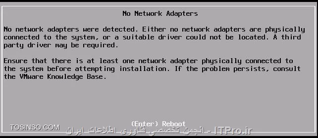

من یه سرور hp dl 370 g6 دارم که میخوام روش esxi نصب کنم از نسخه های 5 تا 6 esxi customiz hp هم استفاده کردم ولی آخر نصب همشون بهم خطا میده که کارت شبکه ی شناسایی نشده
مدل کارت شبکه هم hp nc375i هستش که 4 تا پورت گیگ داره ، از نرم افزار cutomizer esxi برای خوروندن درایور کارت شبکه با فرمت vib به ISO ESXI هم استفاده کردم و باز هم میگه نمیشناسم و تصویر زیر رو بهم نشون میده.

آنچه مسلم هست شما دارید از نسخه مخصوص esxi hp استفاده میکنید . اما مشکل موجود در تصویر مربوط به عدم شناسایی کارت شبکه هست . شما اول نسخه hp service pack for proliant 2015 رو دانلود کنید و با استفاده از اون درایورهای قطعات سرور خودتون رو بروزرسانی کنید و سپس با استفاده از hp custom image for esxi 6.0 update-1 شروع به نصب esxi کنید .
اما اینو بدونید esxi کارتهای شبکه ای به صورت پیش فرض پشتیبانی میکنه که چیپ ست اون کارت شبکه یا اینتل باشه و یا Broadcom(HP).
