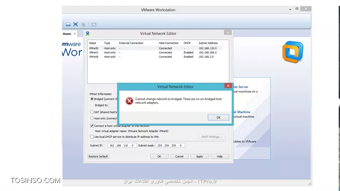

مشکل در Bridge کردن کارت شبکه در VMware
یه مشکل دارم وقتی میخوام کارت شبکه vmware روی حالت Bridge بذارم ای پیغام رو میده
Cannot change network to bridged: There are no un-bridged host network adapters.
<ltr>
<ltr>
||http://tosinso.com/files/get/72d8a0e4-0f11-43e8-beca-997bbda0aa2e||

خیر منظورم کارت شبکه فیزیکی و اصلی سیستم خودتون هست مثل کارت شبکه وایرلس
در قسمت Network Connections نمایش داده میشن؟
شما برای هر کدوم از VMnet ها میتونید تنها یک حالت Bridge رو تنظیم کنید و اگر حالتی که از قبل استفاده نشده باشه در قسمت Bridged to وجود نداشت اونوقت با این پیغام خطا برخورد میکنید.

1- راست کلیک کنید روی یکی کارت شبکه ها
2- روی Install کلیک کنید
3- Services رو انتخاب کنید
4- روی VMware Inc کلیک کنید
5 از سمت راست Vmware Bridge Protocol را انتخاب کرده و OK را بزنید
حالا بریج فعال است :)

سلام میشه پیغام رو بنویسید
پاسخ در 1394/12/04 توسط
بله کارت شبکه اصلی نصب هستش اگه نصب نباشن پس من چطوری به اینترنت وصل میشم.
هیچ کدوم از vmnet ها رو حالت bridge نیستن.
اگه منظورتون vmnetها هستن که نصب هستن.
auto bridging را در virtual network editor غیرفعال کنید.
کارت یا کارتهای شبکه و درایور های اون بر روی سیستم شما نصب هستند؟ یعنی وقتی به قسمت Network Connections در ویندوز رفتید کارتهای شبکه خودتون رو اونجا مشاهده میکنید؟
