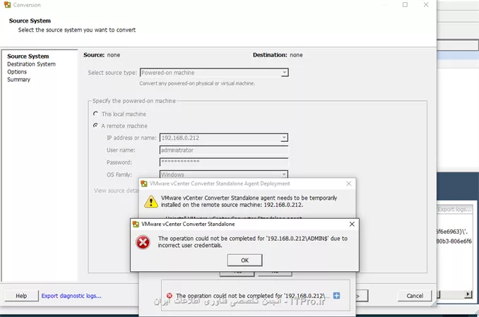

ارور $admin در کانورت از hyperv به ESXI
سلام خدمت همه بچه های itpro ، همونطور که میدونید یکی از بهترین روش ها برای کانورت ماشین ها از hyperv به esxi استفاده از برنامه vmware vcenter converter stan alone هست که این برنامه بعد از معرفی ماشین در hyperv و دادن ip و user و pass و عین همین در esxi شروع به کانورت می کنه در بستر شبکه بدون خاموش کردن ماشین در hyperv اما مشکل اینجاست 4 تا از ماشین ها به راحتی کانورت شد ولی یکی از ماشین ها ارور $admin به من میده ، زمانی که برنامه کانورتور می خواد agent مورد نظر رو روی hyperv نصب کنه ارور دسترسی نداشتن یا پرمیژن نداشتن $admin به من میده و با توجه به administrator بودن hyperv و چک با اکانت های دیگر که دسترسی admin دارند همچنان این ارور پابرجاست ، لازم به ذکر هست تو محیط workgroup این ماشین سرویس می دهد و فقط این ارور هنگام نصب agent توسط vmware vcenter converter stan alone روی hyperv برای ادامه پروسه کانورت و فقط روی یک ماشین رو می دهد. ممنون میشم تجربیات خودتون رو در اختیار بزارید و راه کار مورد نظر رو ارائه بدید برای رفع این ارور ، با تشکر

مهندس جان برو به اون هارد ديسكي كه اون vhdروش نصب هست و permission رو براي take owner ship رو براي همين يوزر adminقرار بده اگ هم هست يكبار بردار و دوباره همين كارو بكن اين ايراد بر ميگرده به اين كه اين يوزر كه الان بهش لاگين هستي owner ship اين ماشين مجازي رو نداره يه تست كن اگر جواب نداد متاسفانه بايد بيخيال اين ماشين مجازي شي چون حتما رجيستري مربوط به permission اين ماشين براي اين يوزرcorrupt شده و از ويندوز كه آشغال مايكروسافت هست هر از چند گاهي از اين ايرادا مشاهده ميشه

ممکنه ارور رو قرار بدید ؟ اگر ارور ادمین میده احتمالا دسترسی ادمین نداره و دوباره باید تعریف بشه
پاسخ در 1394/12/09 توسط
||http://virtualization.tosinso.com/files/get/83fd0aa8-7766-4d2c-a8d1-4dac8c7ab791||
دسترسی administrator  و همچنین ساختم یک user  دیگر با دسترسی ادمین دارند.
