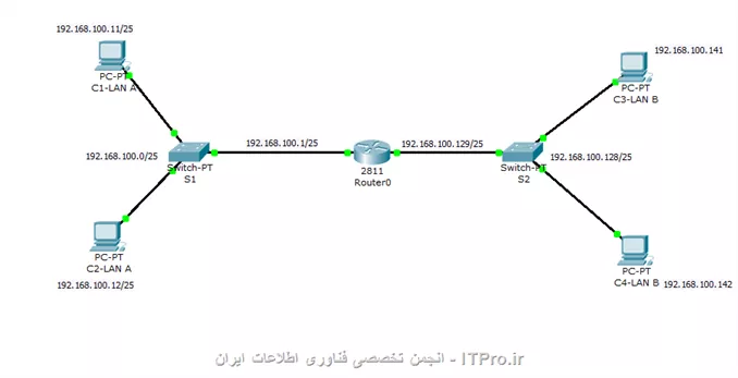

سناریو:
(انتقال یک packet از کامپیوتر C1 به کامپیوتر C3)

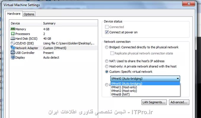

روی host only  قرار نمیدی
||http://virtualization.tosinso.com/files/get/26eead4b-d0db-4005-9df7-7bb88fde39b7||
مثه عکس هرکدوم رو روی سویچ مورد نظر خودت قرار بده

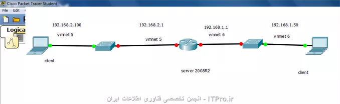

خب ابتدا باید 2 تا کارت شبکه اضافه کنید برای سرور 2008R2
سپس باید هرکدوم از کارت شبکه هاتو روی ی دونه سویچ مجازی قرار بدی
مثلا کارت شبکه ی 1 روی سویچ vmnet 5
کارت شبکه ی دوم روی سویچ vmnet 6
بعد از اینکار
سیستم عامل ها هرکدوم ی دونه کارت شبکه باید بهشون بدی
یکی از اون کارت شبکه ها روی vmnet 5
سیستم عامل دیگری کارت شبکش روی vmnet6
بعد از اینکار باید به کارت شبکه ی سرورت به هرکدوم ی ip بدی که بشه gateway برای سیستم عامل هات
بعد از اینکار باید به سیستم عامل ها ip بدی با gateway معلوم که روی سرورت تعیین کردید
حالا ی ping بگیر ببین connected وصلی از سیستم عامل که باید وصل باشی
دقت کن که باید هر سویچ ی رنج ip براش مشخص کرده باشی

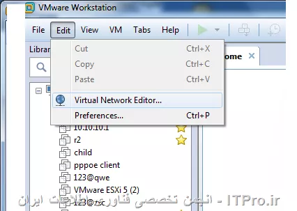

برای add کردن switch
اوون نوار بالا روی edit کلیک کنید virtual network editor رو انتخاب کنید و add network رو بزنید اینجا سوییچ اضافه کنید
برای تنظیم ip هم سیتم عامل هاتون یکیشون 192.168.1.50 با subnet mask پیش فرض و default gateway 192.168.1.1
برای دیگری هم به همینصورت

||http://virtualization.tosinso.com/files/get/3ab500bd-7b70-4063-9f0d-be9f4f050dee||
این عکس رو ببین
این عکس رو ببین

من برای انتقال فایل از کامپیوتر C1 به کامپیوتر C3 چکار باید بکنم.البته من به جای روتر از ویندوز سرور استفاده خواهم کرد.(با نصب رول مربوطه).
تنظیماتی که در سمت سرور باید انجام بدم چیه تا دوتا کامپیوتر رو شناسایی بکنه؟

اگه بخوایید کارت شبکه واسه pc در محیط مجازی ایجاد کنید
click right کنید روی ماشین مجازیتون و setting رو انتخاب کنید add رو بزنید و کارت شبکه اضافه کنید.
