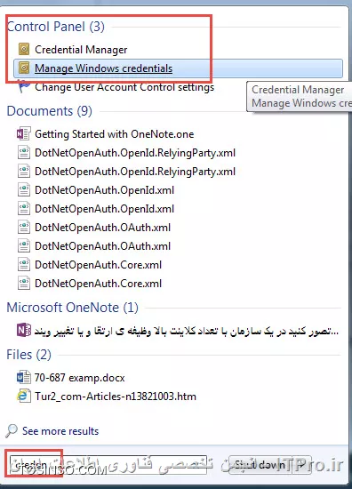

یوزرها و پسورد هاشون در پوشه ای که کاملاً محافظت میشه و اصلاً قابل کپی و ویرایش نیست (البته نرم افزار هایی برای باز کردن و کپی این فایل وجود داره من از نظر By Default و بدون نرم افزار جانبی میگم)نگهداری میشه به آدرس:
c:\windows\system32\config\SAM
پسورد های FTP یا وبسایت ها و چیزایی که کش میشه در ویندوز سرچ کنید Credential اونجا قابل دیدن و ویرایش هست
<c#>
<c#>
