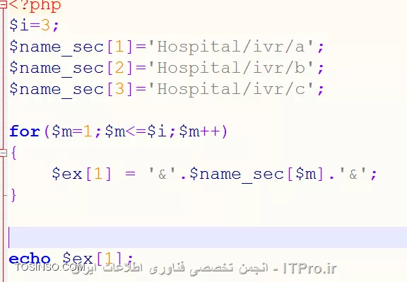

سلام وقت بخیر ، اقایون یک سوال بنده میخام چند متغیر در آرایه رو بریزم داخل یک متغیر ولی نمیخام اطلاعات قبلی پاک بشه بلکه بهش اضافه بشه ، این نمونه کد
||http://tosinso.com/files/get/317ce12d-daf7-44fc-975c-6398bcfc05ce||
وقتی میخام متغیر ex را نمایش بده اینطوری بزنه
<c#>
hospital/ivr/a&hospital/ivr/b&hospital/ivr/c
<c#>
در کل میخام چند متغیر هر 1 ثانیه بریزه داخل یک متغیر بشرطی که داده قبلی رو پاک نکنه بهش اضافه کنه ، با تشکر

سلام به شما Itpro ای عزیز.
این طور که من فهمیدم شما می خواهید رشته های داخل یک متغیر به هم اضافه بشن. برای این کار شما باید تغییرات زیر را در داخل کدتون ایجاد کنید:
کد داخل حلقه را به شکل زیر تغییر دهید:
$ex[1]=$ex[1].'&'.$name_sec[$m];
یا می توانید کد زیر را داخل حلقه به جای کد خودتون بنویسید
$ex[1].='&'.$name_sec[$m];

سوال دوست عزیز ITproیی
برای من واضح نبود دقیقا که چه متغیری قرار هی بهش اضافه بشه اما در کل وقتی شما می خواین مقدار یه آرایه رو اضافه کنید باید Count ارایه ی قبلی رو بگیرید و خونه ی Count+1 اون آرایه رو مقدار بدید. برای این کار میتونید مقدار متغیر m حلقه رو اینجوری مقدار بدید.
$m = count($name_sec)+1
