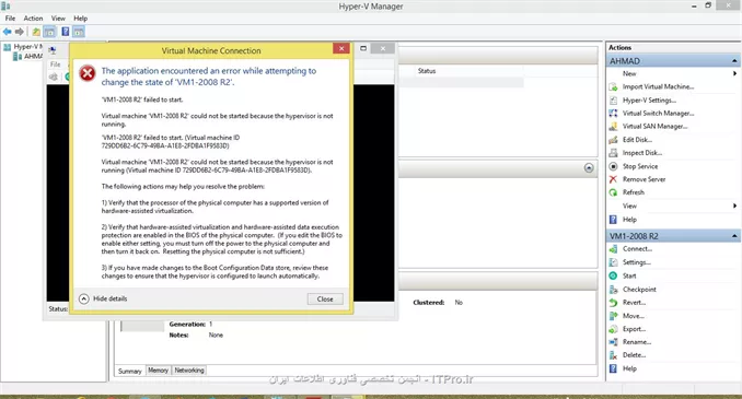

سلام دوستان.....قصد نصب server2008R2 بر روی Hyper-vدارم.اما با خطای زیر مواجه میشم.
||http://tosinso.com/files/get/ab611a75-e3bc-44c3-b00a-f4d18ec84b7d||
از لحاظ سخت افزاری کاملا چک کردم و همه تنظیمات ازجمله تنظیمات BIOS درست هستن.ممنون میشم کمکم کنید.

بله ریستارت هم شده

تا اونجا که من میدونم این خطا زمانی اتفاق میفته که یا اصلن مادربردتون دارای تکنولوژی Virtualization نباشه، و یا اگرم باشه اون رو فعال نکرده باشید

به نظرم یه برنامه مجازی ساز دیگه مثل VMWare Workstation نصب کنید ببینید با اون مشکلی ندارین. ببینید آیا اونم خطا میده بهتون یا نه!

دوست گرامی بعد از نصب Hyper-v سیستمتون باید 2 بار ری استارت بشه این اتفاق افتاده ؟

منم یه پیشنهاد دارم و اینکه یه بار رول Hyper-V رو پاک کن دوباره اد کن ببین مشکل سرجاش میمونه یا نه
حتی تنظیمات Bios رو هم بردار و دوباره تنظیم کن

من لب تاپ hp probook 450 g1 دارم ...مادربورد کاملا پشتیبانی میکنه و تنظیمات رو هم فعال کردم!!!
واقعا نمیفهمم باید چیکار کنم!

متنش به این صورت هستش :
vitual machine "VM1-2008 R2" could not be started because the hypervisio is not running.

متن خطا اصلن مشخص نیست. لطفا یا یه تصویر واضح و یا خود متن خطا رو بذارین
