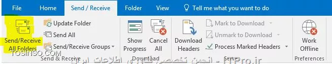

با سلام به همه دوستان itpro . من میخوام ایمیل های یاهومو با نرم افزار outlook چک کنم ولی هرکار کردم نتونستم تمام فولدرهایی که تو اکانت ایمیلم هست رو به outlook منتقل کنم . میشه راهنماییم کنین چطور میشه اینکارو کرد . با تشکر

من خیلی وقته با ایمیل یاهو کار نمیکنم ولی تا جایی که یادم هست ایمیل هایی فقط به outlook متصل میشدن که pop3 بودن که در این بین این پروتکل در یاهو هزینه بر است و با ایمیل رایگان یاهو امکان اتصال وجود ندارد از سرویس جیمیل می توانید برای اتصال به این برنامه استفاده کنید

با تشکر ار راهنماییتون اما من لیست ایمیل هامو تو این نرم افزار دریافت میکنم ولی پوشه های متفرقه ای که ایجاد کردم رو ندارم .

سلام ITpro عزیز، ضمن اینکه بهتره است از پروتکل IMAP برای برقراری ارتیاط استفاده کنید، شما می بایست طبق تصویر زیر از منوی Send//Recive بر روی گزینه ی Send//Recive All folders کلیک کنید:
||http://icdl.tosinso.com/files/get/f414937a-021a-4887-99b0-ee345ea08130||
