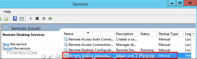

اول از همه مطمئن شید که Remote desktop services در ماشین مجازیتون استارت شده باشه من خودم سر این کلی سرکار رفتم :)
برای اینکار Logo + R وبعد services.msc و طبق عکس
||http://virtualization.tosinso.com/files/get/45c57e45-10c3-40be-bf74-ef2b769d3979||

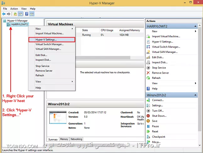

مرحله بعد Hyper-V Manager رو اجرا و روی ماشینتون راست کلیک کرده و Hyper-V settings را انتخاب نمائید
||http://virtualization.tosinso.com/files/get/c9674443-d0b6-475f-bbfe-20338d7c0b6a||

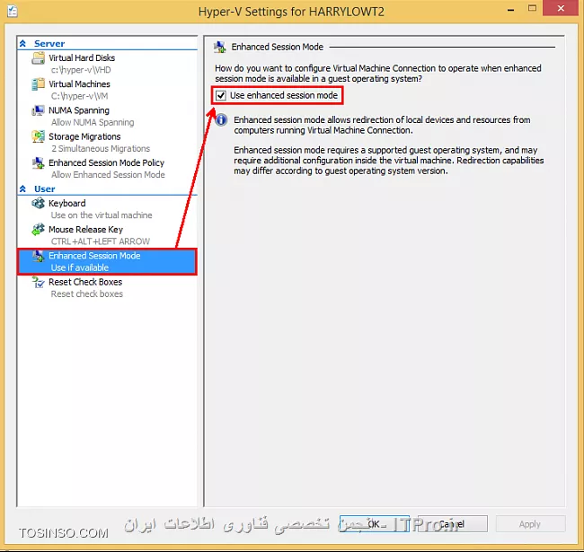

در قسمت Enhanced Session Mode تیک Use Enhanced Session Mode رو هم بزنید
||http://virtualization.tosinso.com/files/get/8e1a04be-dd84-48ee-9015-2797dc68fe55||

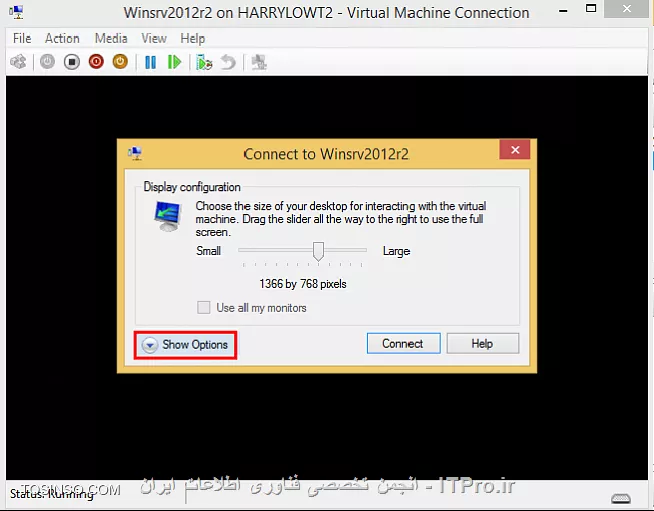

 حالا ماشینتون رو Connect کنید وباید عکس زیر رو ببینید
||http://virtualization.tosinso.com/files/get/0712db89-5500-42ab-8456-145f0585e12a||

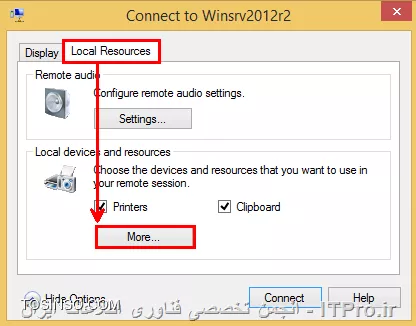

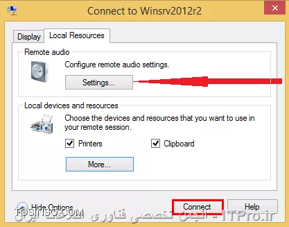

برای تنظیمات صدا از اینجا Local Resources
||http://virtualization.tosinso.com/files/get/33efb93a-e486-49be-817a-5fdb9f89dabe||

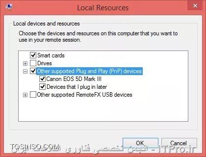

و سایر قسمت ها از More استفاده کنید تا از USB و مثلا دوربین کنن یا پرینتر و هارد اکسترنال یا درایوی که بعدا قصد اتصال اون رو دارید بتونید استفاده کنید
 ||http://virtualization.tosinso.com/files/get/62abfe89-edee-4381-9786-dab9ab29bcdd||
||http://virtualization.tosinso.com/files/get/46b94ded-f220-4397-ae76-e6bd726a33ab||
||http://virtualization.tosinso.com/files/get/45205fd8-6715-4443-a47f-490e96badb77||
دیگه شما از داخل ماشینتون به تمام این آیتم ها دسترسی خواهید داشت

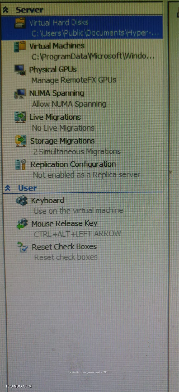

خوب سیستم عاملی که نصب کردی چیه در ویندوز 8 و 2012 خودش میاد ولی اگر نداری بعد از نصب سیستم عامل مجازی به سربرگ Action برید و گزینه Insert integration service ... را انتخاب کنید تا مراحل نصب این سرویس واسط در ماشین مجازی انجام بشه
در تنظیمات مربوط به ماشین مجازی قسمت management گزینه دوم یعنی ingeration service هست که حتما تیک guest services رو زده باشید

ممنون از پاسختان.متاسفانه من چنین گزینه ای رو توی hyperv setting ندارم.
سرویس ریموت دسکتاپ رو هم استارت کردم
