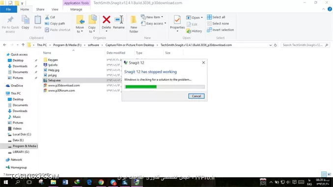

خطا در هنگام نصب نرم افزار TechSmith.Snagit.v12.4.1 در ویندوز10
با عرض سلام و ادب ، دوستان من در موقع نصب نرم افزار TechSmith.Snagit.v12.4.1 در ویندوز 10 با خطای زیر مواجه میشم...
خطای مورد نظر در موقع نصب نرم افزار

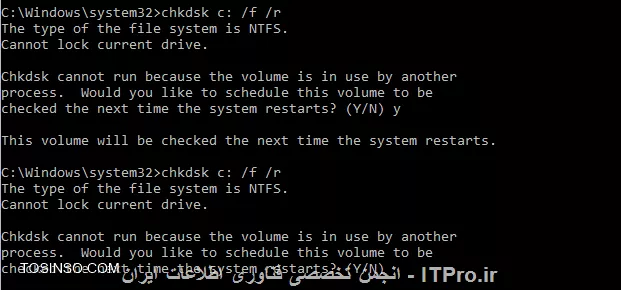

اقای مهندس yes ٰو هم زدم و ریستارتم کردم بعدش یه ‍پیغام مبنی برچک کردن آورد و خیلی زود اون مرحله رو رد کرد و ویندوز بالا اومد البته بازم نصب نرم افزار ر امتحان کردم و بازم خطای سابق خودشو داد
پاسخ در 1394/12/21 توسط

جناب اقای مهندس خانلری در cmd دستورات را اجرا کردم و اینم پاسخش هست
||http://icdl.tosinso.com/files/get/38d2dd7d-fda4-464f-a9fc-1a3cc68bf28b||
پاسخ در 1394/12/20 توسط

حرف Y به معنی Yes رو بزنید روی کیبورد ، سیستم رو Restart کنید در اولین Restart سیستم بصورت خودکار Check Disk خواهد شد
جناب آقای مهندس این ورژنی که قصد نصب کردنشو داشتم آخرین ورژن بود که امروز دانلود کردم و ویندوز منم ویندوز10 اینترورایز هست. با هیچ نرم افزاری این مشکل رو نداشتم ... البته این نرم افزار رو قبلا رو ویندوز 8 نصب کرده بودم که همون ورژن قبلی هم رو ویندوز10 جواب نداد. البته از حالت Compalitiy Mode هم استفاده کردم جواب نداد و همون خطار رو میداد.
البته برای CMD هم جواب زیر رو داد که نمیدونم چی هست!!
تصویرCMD
