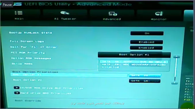

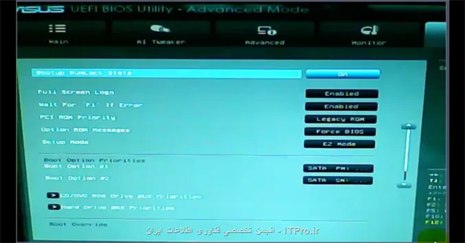

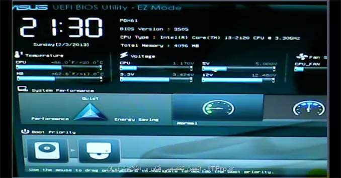

بایوس من مثل شکل زیر است.
سلام مجدد خدمت شما جناب خانلری.
سوال اولم رو جواب ندادید . اینکه آیا با اضافه کردن هارد نیازی به cpu , ram بالاتر و گرافیک بالاتر ندارم؟ و اینکه با اضافه کردن هارد جدیدتر سرعت کامپیوتر کم نمیشه؟
ببخشید که زیاد سوال میپرسم.
||http://icdl.tosinso.com/files/get/b88124f0-0382-4361-b351-547f3e4bde2b||
من تا حالا گزینه ها Maste boot  و  slave boot ندیدم. فقط در قسمت بوت این گزینه ها وجود داره.
||http://icdl.tosinso.com/files/get/73ca80a0-9b75-404e-9a38-286f7e0c5510||
||http://icdl.tosinso.com/files/get/6c9840c0-f616-40a5-b70d-8dc09eec3746||
میشه راهنمایی کنید و بگید بوت هارد ها در کدوم قسمت هست؟ و چگونه اونها رو تنظیم کنم؟ چون من خیلی با بایوس کار نکردم و اصلا آشنا نیستم. تصویری بگید که چه بهتر.
واقعا ممنونم بابت سرعت پاسخگویی تون.

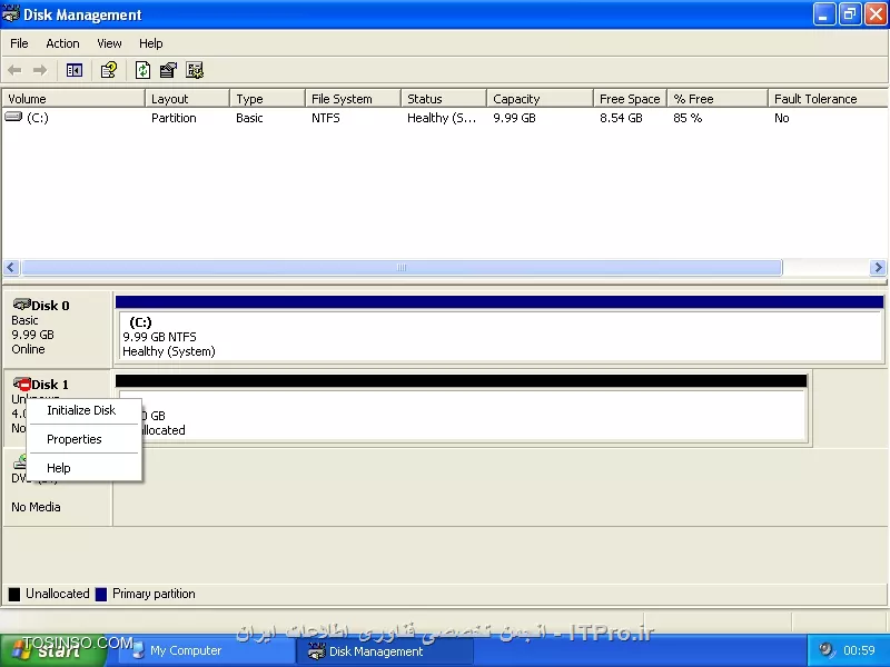

روی Disk راست کلیک میکزنی و اولین گزینه یعنی initialize Disk میزنی البته به شرطی که قبلاً initialize نشده باشه
||http://icdl.tosinso.com/files/get/6004ef9d-cc9d-455a-8f71-0f2d77821e6b||
وقتی initialize Disk  رو زدی ازت میخواد دیسک شما MBR باشه یا GPT توضیحات بیشتر در این خصوص لینک زیر:

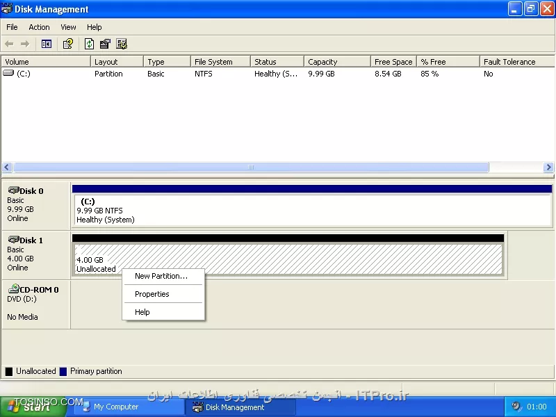

وقتی انتخاب کردی و initialize شد حالا نوبت به پارتیشن بندی هست همون جا که زده Unallocated راست کلیک کن و اولین گزینه یعنی New Partition و یا New Simplle Volume رو انتخاب کن
||http://icdl.tosinso.com/files/get/4344b0c8-ba4c-4dff-bd45-a75fe540e35f||

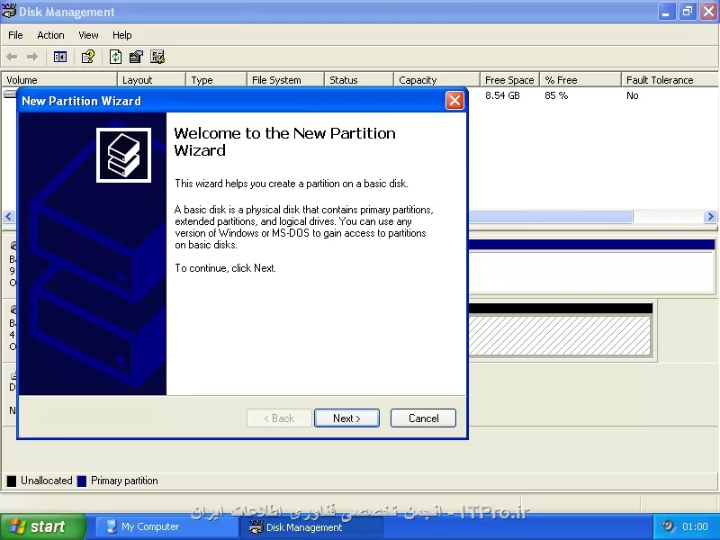

سپس با یه wizard که همش NEXT داره روبرو میشی
||http://icdl.tosinso.com/files/get/28c29238-0ff9-4e14-8f64-ca838eab9767||

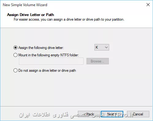

قدم بعدی اختصاص دادن یکی از حروف الفبا به اون پارتیشن هست که اسمش Drive Letter هست
||http://icdl.tosinso.com/files/get/a6a91ea8-4467-4140-9471-97afc3ea66c6||

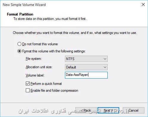

در پنجره جدید و پس از NEXT از لیست کشویی اول گزینه NTFS را انتخاب کنید و از لیست کشویی دوم گزینه Default را انتخاب کنید. در قسمتVolume Label میتوانید یک نام برای درایو خود تایپ کنید. مثلا من نام درایوم را Data تایپ میکنم. سپس مربع اولی را که نوشتهPerform a quick format ( یعنی فرمت کردن سریع ) را چک مارک کنید یعنی علامت دار کنید و مربع دومی را به حال خود باقی بگذارید و سپس روی گزینه Next کلیک کنید.
||http://icdl.tosinso.com/files/get/914fcd34-180f-4ff0-9ad1-14715760d6d8||

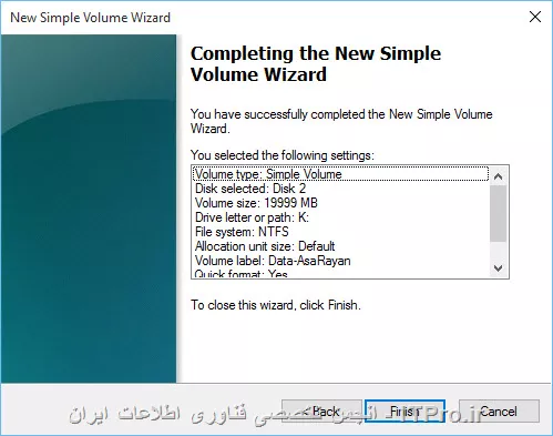

یک خلاصه ای از وضعیت رو مشاهده میکنید سپس بر روی کلید Finish کلیک کنید
||http://icdl.tosinso.com/files/get/d3c9960e-5a96-47d6-85c7-1bab7e33e0d1||
شبیه به تصویر زیر برات باز میشه

چطوری بهش drive letter تخصیص بدهم.
بعد اونجایی که گفتید سمت راست همون پنجره رو متوجه نشدم. میشه یه عکسی چیزی بگیرید بفرستید؟ ممنون میشم. و اینکه این قسمت رو ساده تر توضیح بدید . (سپس روی هارد یعنی سمت راست همون پنجره روی فضای مشکلی که زده unallocated راست کلیک کنید و New Simple Volume رو بزنید و پارتیشن بندی کنید و یک Drive Letter بهش تخصیص بدید. )
ممنون.
