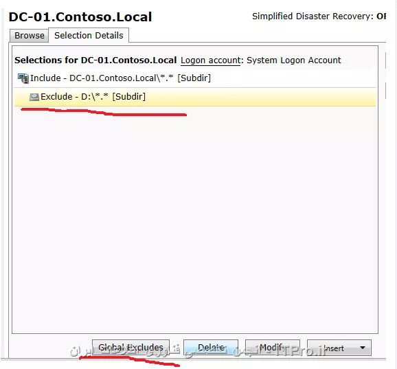

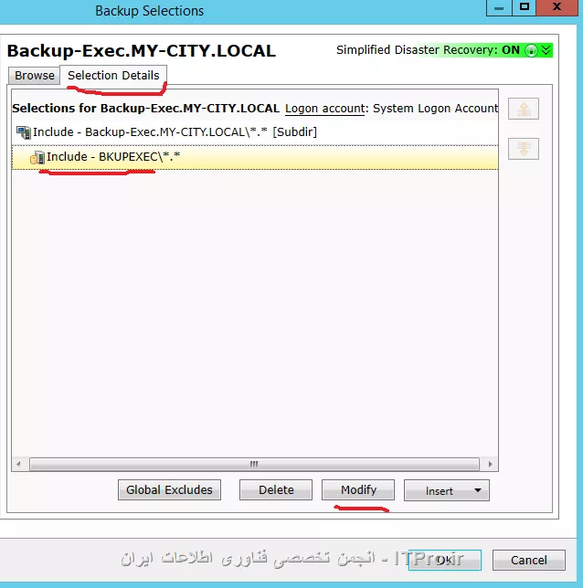

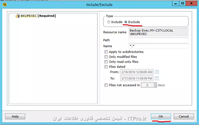

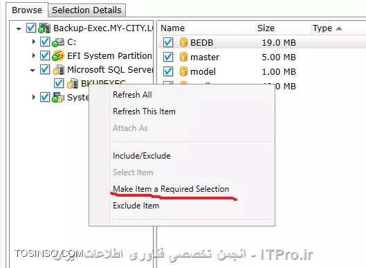

به هرحال اگه قصد داشتید علاوه بر متد های بالا شما Exclude کنید مراحل زیر را دنیال کنید:
||http://network.tosinso.com/files/get/0cd1c290-9f31-44ef-9dc5-3891d9235587||
الان باید ایتم مورد نظر بصورت Required ست شود
||http://network.tosinso.com/files/get/b9a1a321-b4c3-491d-9b3d-92de66084f3a||
||http://network.tosinso.com/files/get/85073937-0992-4da1-adf6-29ab1ee01822||
بحث Exclude بحث گسترده ایه که من بصورت اجمالی برسیش کردم.
موفق باشید.

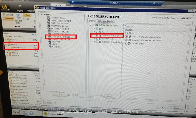

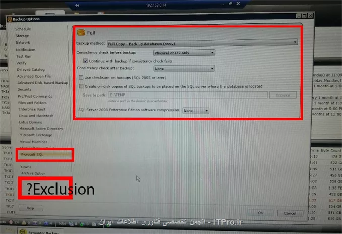

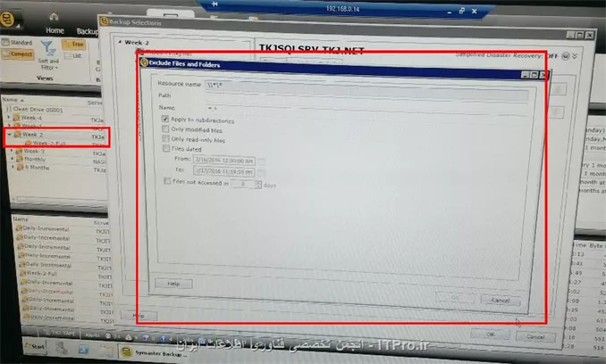

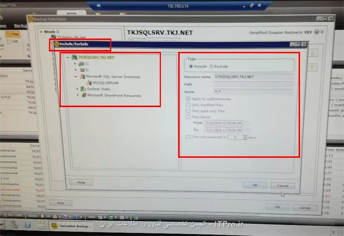

پاسخ در 1394/12/27 توسط

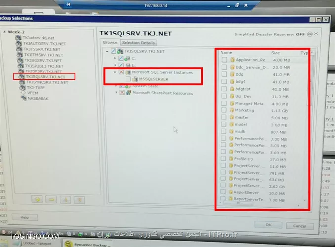

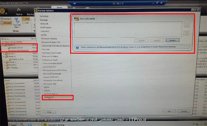

تصویر اول مربوط به بک آپ هفته چهارم هست که گزنه Exclude در اون مشخصه
||http://network.tosinso.com/files/get/6264d0fb-b42d-4366-bd01-c5b447a1b3bc||
تصویر دوم در اینه که چرا در Job های دیگه Exlude ندارم؟!
||http://network.tosinso.com/files/get/55753136-f522-410a-80f0-dbf30b7f966a||
تصاویر بعدی به ترتیب نشون دهنده این هست که مثلاً در Job هسته دوم که بک آپ میگیره نباید SQL هارو بک آپ بگیره:
||http://network.tosinso.com/files/get/968d9942-5b91-46a3-8b0b-05841cbd394c||
||http://network.tosinso.com/files/get/0ae23734-af8e-4244-9d4c-1c66facfb38f||
||http://network.tosinso.com/files/get/bcf29a05-a9e1-4a01-befa-d3a78eea185c||
||http://network.tosinso.com/files/get/4e556684-917f-497d-8d95-d382d097cb65||
اگر تصویر دیگه ای لازم هست بفرمایید
ممنون از پاسختون
