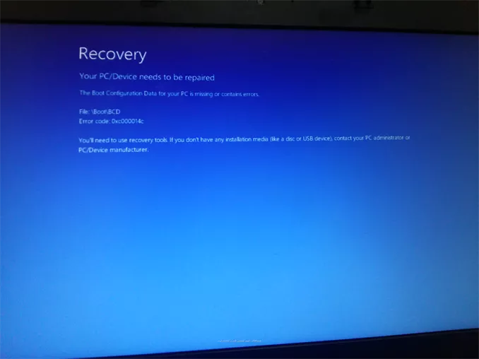

سلام خدمت شما دوستان و مهندسین عزیز بنده پس چند روز از نصب ویندوز 10 به این مشکل برخوردم و هر بار که کامپیوتر خود را روشن میکنم این صفحه بالا میاید و کاری نمیتوانم بکنم
ممنون میشم راهنماییم کنید
با تشکر. هر بار که کامپیوتر روشن میشه با این خطا روبرو میشم

دوست گرامي اگر از همون اول اين ويندوزت اينطوري هست پس از نصب اون نسخه ويندوزي كه خريدي ايراد داره اگرم بعد اينطوري شده بايد راه كار مهندس خانلري عزيز رو انجام بدي دو ضمن اتو آپديتم با UAC ببند،،

ویندوز بد نصب شده فایل های boot نیاز به ریکاوری دارند !!! شما ی بار ریکاوری یا repair رو با DVD نصب ویندوز انجام بده ببین درست میشه اگر نشد با CMD که این قسمت داره عملیات ریکاوری boot که فکر کنم 3 تا دستور باشه انجام بدین
پاسخ در 1395/01/09 توسط
5
cd ویندوز رو داخل دستگاه قرار بدید به مرحله نصب که رسیدید Repair رو بزنید سپس Advance Option و در نهایت Command prompt محبوب رو باز کنید و دستورات زیر رو داخلش تایپ کنید و در نهایت سیستم رو ریست کنید و از ویندوز 10 لذت ببرید.
bootrec /fixmbr
bootrec /fixboot
bootrec /rebuildbcd
